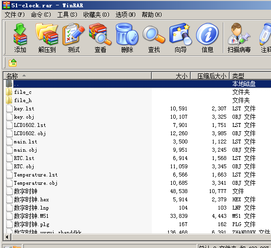

采用DS12CR887时钟芯片驱动的51单片机数字时钟,lcd1602显示
基于51单片机数字时钟,网上一般都是用51单片机+ds1302做的精度没有我这个好,这次是采用DS12CR887时钟芯片,1602液晶显示,经过本人测试成功.特发布在51黑电子论坛.
完整源码下载: 51-clock.rar (75.05 KB, 下载次数: 37)
