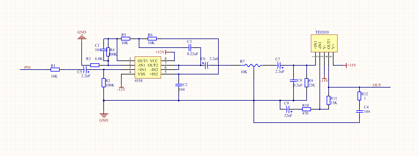

双电源低音炮制作求助 怎么使用桥式整流产生正负12V 和15V的电压
怎么使用桥式整流产生正负12V 和15V的电压 电容大小选多少 是怎么计算的

ID:7485 发表于 2017-3-16 17:16 | 只看该作者
参考这个原理图。供2030的可以不用稳压,前级的需要加7812和7912进行稳压。
至于稳压前的输出电压是由变压器次级的电压决定的。
