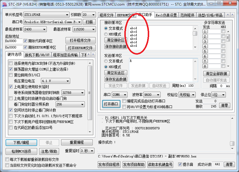

单片机向电脑发送数据,为什么串口调试助手收不到数据 求助
SCON = 0x40;   //配置串口为模式1
    TMOD &= 0x0F;  //清零T1的控制位
    TMOD |= 0x20;  //配置T1为模式2
    TH1 = 0xf3;  //计算T1重载值
    TL1 = TH1;     //初值等于重载值
    TR1 = 1;       //启动T1
    ES = 1;   //打开串口中断
    EA = 1;   //打开总中断
      SBUF = dat1;
          while(!TI);
          TI=0;

可能是比特率设置的问题

ID:151348 发表于 2017-3-17 17:06 | 只看该作者
试试我这个
#include <reg52.h>
#define uint unsigned int
#define uchar unsigned char
#define BAUD 9600
#define XTAL 11059200
//延时
void delay(unsigned int k)
        unsigned int i,j;
        for(i=0;i<k;i++)
                for(j=0;j<121;j++);
                    发送一个字节
void SendByte(unsigned char dat)
SBUF = dat;
while(!TI);
      TI = 0;
void sendString(char *str)
while(*str!='\0')// \0 表示字符串结束标志,
                //通过检测是否字符串末尾
  SendByte(*str);
  str++;
void main()
        SCON = 0x50;
        TMOD = 0x20;
        PCON = 0x00;
        TH1 = (unsigned char)(256 - XTAL/12/32/BAUD);
        TL1 = TH1;
        TI   = 0;
        RI   = 0;
        TR1  = 1;
        IE   = 0x90;
                sendString("abcd\r\n");
                delay(1200);

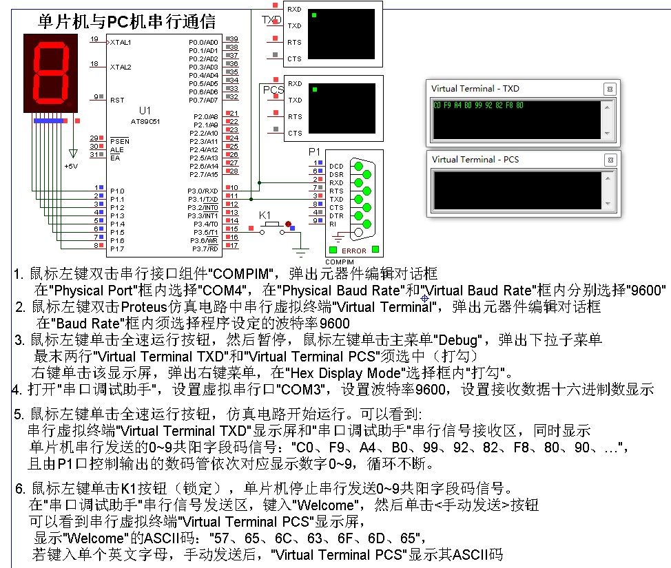

单片机与PC机虚拟串行通信
实验16 与PC机虚拟串行通信.rar (151.41 KB, 下载次数: 63)
先Proteus仿真一下,确认有效。
以上摘自张志良编著《80C51单片机实用教程》ISBN978-7-04-044532-9,高教社出版。
书中电路和程序设计有详细说明,程序语句条条有注解。

ID:482335 发表于 2020-3-25 11:46 | 只看该作者
imxuheng 发表于 2017-3-17 17:06
试试我这个
#include
我完全一样都没用,我也是11.052的晶振
