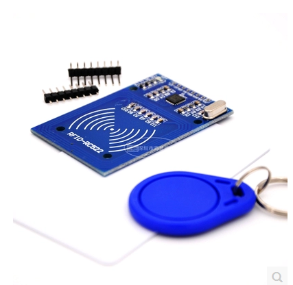

使用51单片机,飞利浦RC522的射频芯片,
读写CPU卡(复旦的FM1208)的例程,
PS: RC522模块(淘宝上有卖7块钱左右一个)

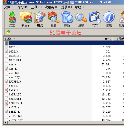

完整例程下载:
RC522_串口操作FM1208.rar (119.84 KB, 下载次数: 887)
主程序预览:
