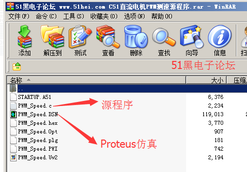

51单片机PWM直流电机测速proteus仿真加源代码
51单片机PWM直流电机测速的仿真原理图如下:
单片机源代码:

下载:
C51直流电机PWM测速源程序.rar (26.37 KB, 下载次数: 151)
