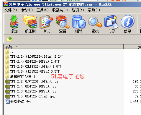

单片机彩屏例程 含程序,原理图,取模软件等资料(2.2 2.4 2.8和3.5四种屏幕尺寸)
ID:184732 发表于 2017-3-30 11:00 | 显示全部楼层 |阅读模式
彩屏例程,含2.2寸,2.4寸,2.8寸和3.5寸彩屏程序及彩屏测试转接原理图.

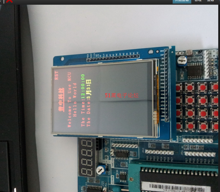

实验现象:
下载不同的程序,对应彩屏显示相应内容

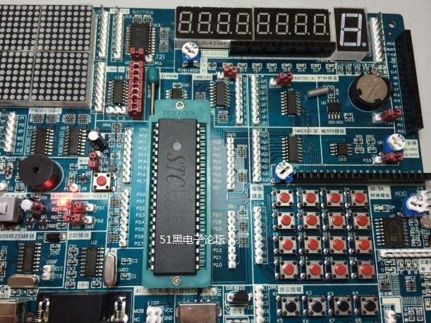

  • 连接实验相关模块电路
必须先将JP595,JP1302,J11,JP165,红外接收头的跳线帽断开,若不断开可能出现花屏,无显示的现象  如图:

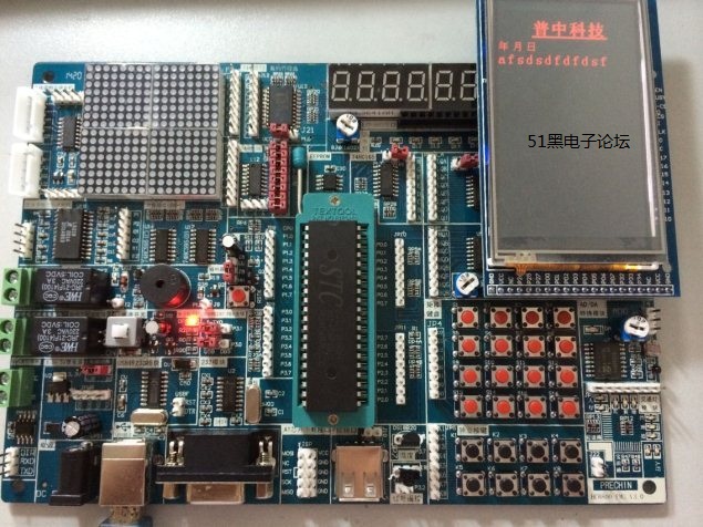

把彩屏插上开发板,注意:两排排针都要插进去
如图:

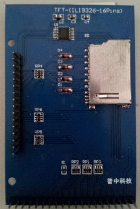

  • 下载彩屏程序
下载之前先判断您手上的彩屏型号,屏后面有标明型号
如图:

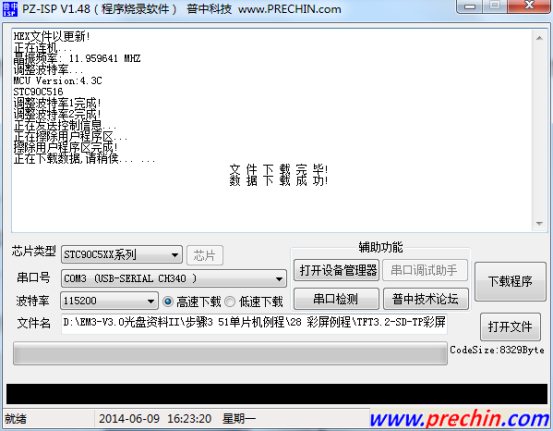

确定型号后,下载对应型号的程序如图
1.013.jpg 下载成功后程序自动运行,彩屏显示对应程序的内容。

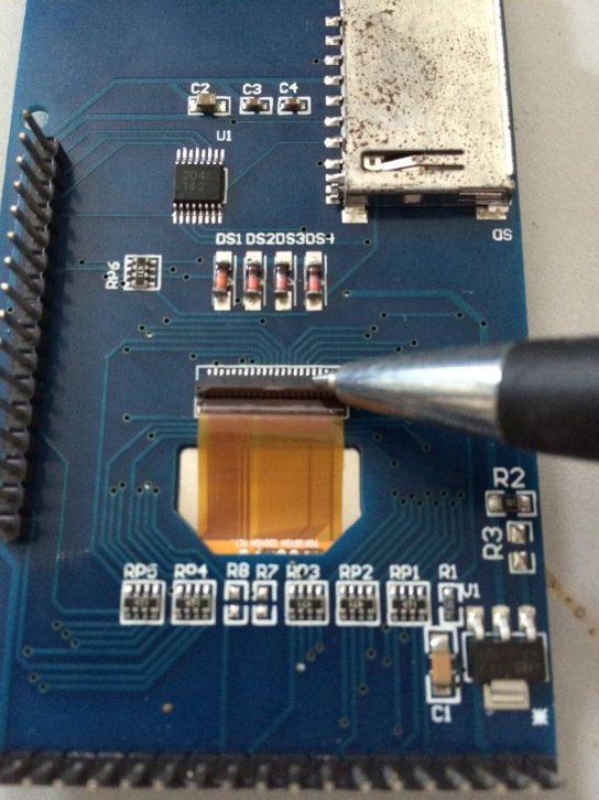

  • 程序下载成功后无法显示
将彩屏拔下来重新插下,重启开发板
将单片机拆下来重新安装下,重启开发板
将后面的排线重新卡一下,后面的排线扣是可以拆的
如图:
靠排线的一面是可以掰起来的!
将排线平整的插进去后,将排扣按下,装好后再装上开发板试试,能否显示!

下载:
27 彩屏例程.rar (13.09 MB, 下载次数: 136)
