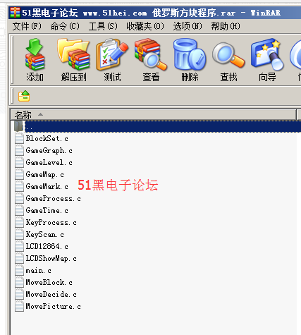

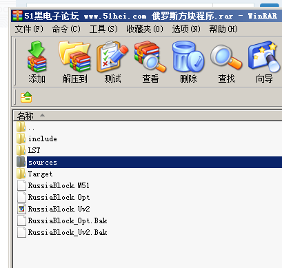

这个是已经做过的51单片机俄罗斯方块游戏机,可以正常使用,大家有兴趣的可以搞个玩玩。
完整源码下载:
俄罗斯方块程序.rar (125.13 KB, 下载次数: 29)
主程序预览:
