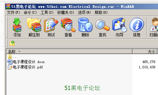

课程设计论文和程序代码:
下载:
程序代码.rar (26.04 KB, 下载次数: 63)
Electrical Design.rar (1.28 MB, 下载次数: 64)

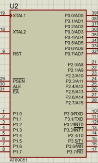

AT89C51功能性能:与MCS-51成品指令系统完全兼容;4KB可编程闪速存储器;全静态工作:0-24MHz;128*8B内部RAM;4个位可编程I/O口线;2个16位定时/计数器;5个中断源;2个串行通道;片内振荡器和掉电模式。如下图 2‑1所示。
AT89C51芯片的各引脚功能为:
P0口:这组引脚共有8条,P0.0为最低位。这8个引脚有两种不同的功能,分别适用于不同的情况,第一种情况是89C51不带外存储器,P0口可以为通用I/O口使用,P0.0-P0.7用于传送CPU的输入/输出数据,这时输出数据可以得到锁存,不需要外接专用锁存器,输入数据可以得到缓冲,增加了数据输入的可靠性;第二种情况是89C51带片外存储器,P0.0-P0.7在CPU访问片外存储器时先传送片外存储器的低8位地址,然后传送CPU对片外存储器的读/写数据。P0口为开漏输出,在作为通用I/O使用时,需要在外部用电阻上拉。
P1口:这8个引脚和P0口的8个引脚类似,P1.7为最高位,P1.0为最低位,当P1口作为 通用I/O口使用时,P1.0-P1.7的功能和P0口的第一功能相同也用于传送用户的输入和输出数据。
P2口:这组引脚的第一功能与上述两组引脚的第一功能相同即它可以作为通用I/O口使用,它的第一功能和P0口引脚的第二功能相配合,用于输出片外存储器的高8位地址,共同选中片外存储器单元,但并不是像P0口那样传送存储器的读/写数据。
P3口:这组引脚的第一功能和其余三个端口的第一功能相同,第二功能为控制功能,每个引脚并不完全相同。
Vcc为+5V电源线,Vss接地。ALE:地址锁存允许线,配合P0口的第二功能使用,在访问外部存储器时,89C51的CPU在P0.0-P0.7引脚线去传送随后而来的片外存储器读/写数据。在不访问片外存储器时,89C51自动在ALE线上输出频率为1/6振荡器频率的脉冲序列。该脉冲序列可以作为外部时钟源或定时脉冲使用。EA:片外存储器访问选择线,可以控制89C51使用片内ROM或使用片外ROM,若EA=0,则允许使用片内ROM,若EA=1,则只使用片外ROM。PSEN:片外ROM的选通线,在访问片外ROM时,89C51自动在/PSEN线上产生一个负脉冲,作为片外ROM芯片的读选通信号。RST:复位线,可以使89C51处于复位(即初始化)工作状态。通常89C51复位有自动上电复位和人工按键复位两种。XTAL1和XTAL2:片内振荡电路输入线,这两个端子用来外接石英晶体和微调电容,即用来连接89C51片内OSC(振荡器)的定时反馈回路。

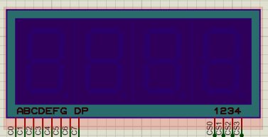

在应用系统中,设计要求不同,使用的LED显示器的位数也不同,因此就生产了位数,尺寸,型号不同的LED显示器供选择,在本设计中,选择4位一体的数码型LED显示器,即7SEG-MPX4-CC-BLUE。本系统中前一位显示电压的整数位,即个位,后两位显示电压的小数位。7SEG-MPX4-CC-BLUE是一个共阴极接法的4位LED数码显示管,其中a,b,c,e,f,g为4位LED各段的公共输出端,1、2、3、4分别是每一位的位数选端,dp是小数点引出端。本电路中P1口控制段选信号,P2.4-P2.7控制位选信号。如图 2‑3所示。

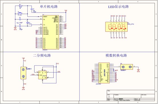

2.5   总体电路设计
经过以上的设计过程,可设计出基于单片机的简易数字直流电压表硬件电路;原理图,仿真图以及硬件电路图如图 2‑5所示。
图 2‑5
此电路的工作原理是:+5V模拟电压信号通过变阻器VR1分压后由ADC08008的IN0通道进入(由于使用的IN0通道,所以ADDA,ADDB,ADDC均接低电平),经过模/数转换后,产生相应的数字量经过其输出通道D0-D7传送给AT89C51芯片的P0口,AT89C51负责把接收到的数字量经过数据处理,产生正确的7段数码管的显示段码传送给四位LED,同时它还通过其四位I/O口P2.4、P2.5、P2.6、P2.7产生位选信号控制数码管的亮灭。此外,AT89C51还控制ADC0808的工作。其中,单片机AT89C51通过定时器中断从P3.3输出方波,接到ADC0808的CLOCK,P3.2发正脉冲启动A/D转换,P3.0检测A/D转换是否完成,转换完成后,P3.1置高从P1口读取转换结果送给LED显示出来。简易数字直流电压表的硬件电路已经设计完成,就可以选取相应的芯片和元器件,利用Proteus软件绘制出硬件的原理,并仔细地检查修改,直至形成完善的硬件原理图。但要真正实现电路对电压的测量和显示的功能,还需要有相应的软件配合,才能达到设计要求。

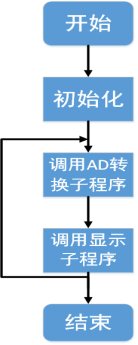

2.7   系统子程序设计2.7.1 初始化程序
所谓初始化,是对将要用到的MCS_51系列单片机内部部件或扩展芯片进行初始工作状态设定,初始化子程序的主要工作是设置定时器的工作模式,初值预置,开中断和打开定时器等。流程图如图 3‑3所示。

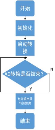

2.7.2 A/D转换子程序
启动ADC0808对模拟量输入信号进行转换,通过判断EOC(P3.2引脚)来确定转换是否完成若EOC为0,则继续等待;若EOC为1,则把OE置位,将转换完成的数据存储在dispbuf。流程图如图 3‑1所示。

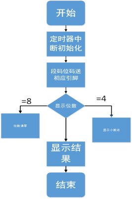

2.7.3 显示子程序
显示子程序采用动态扫描法实现四位数码管的数值显示,在定时器中断里实现。测量所得A/D转换数据放在dispbuf数组中,测量数据在显示时需转换成10进制BCD码。电路中P1口控制段选信号,P2.4-P2.7控制位选信号。流程图如图 3‑2所示。

软件调试的主要任务是排查错误,错误主要包括逻辑和功能错误,这些错误有些是显性的,而有些是隐形的,可以通过仿真开发系统发现逐步改正。Proteus软件可以对基于微控制器的设计连同所有的周围电子器件一起仿真,用户甚至可以实时采用诸如LED/LCD、键盘、RS232终端等动态外设模型来对设计进行交互仿真。Proteus支持的微处理芯片包括8051系列、AVR系列、PIC系列、HC11系列及Z80等等。Proteus可以完成单片机系统原理图电路绘制、PCB设计,更为显著点的特点是可以与Visions4工具软件结合进行编程仿真调试。本系统的调试主要以软件为主,其中,系统电路图的绘制和仿真我采用的是Proteus软件,硬件电路绘制用的是Altium Designer15,而程序方面,采用的是C语言,用Keil软件将程序写入单片机。

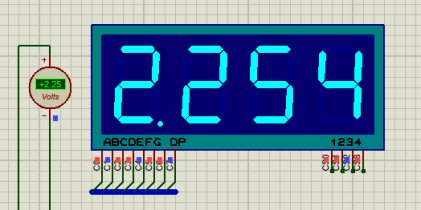

显示结果
3.2.2 误差分析
