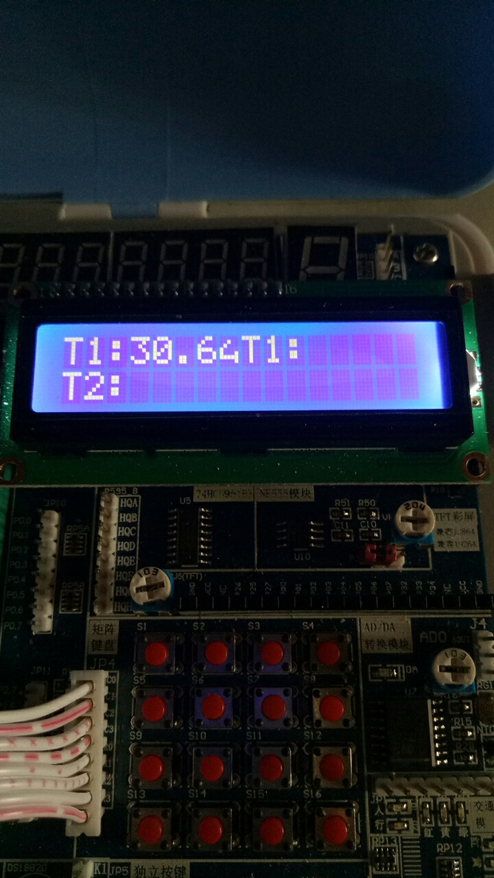

30.6后面的东西不晓得咋出来的,下面T2后面本来是通过按键设定数值的,现在也不行了,是不是定时中断哪里出问题了  ,求大神指点指点。(这是主程序,问题就这这里面就是不晓得在哪里)

这种冗长程序很少有人愿意去看的,想想为什么?正确可行的途径是自己阅读参考正确的案例程序。为此,给你一个正确可靠的案例参考,自己去钻研吧!别人不会有太多时间和兴趣。
ID:149988 发表于 2017-4-9 13:01 | 只看该作者
RE: 求大神帮忙看一下lcd1602程序 是不是定时中断哪里出问题了
这个程序编译都不成功,缺少很多子程序。如18B02时序设定,读写和温度采集。如1602参数设定,1602数据输入,1602初始化。等等。说以不可能有显示。
ID:151348 发表于 2017-4-9 14:27 | 只看该作者
先把显示程序调好,再加其他功能
ID:187588 发表于 2017-4-9 18:37 | 只看该作者
imxuheng 发表于 2017-4-9 14:27
先把显示程序调好,再加其他功能
显示程序调试好的了  就是后面加了个PID控制就这样了
ID:151348 发表于 2017-4-9 19:16 | 只看该作者
估计是LCD的时序被其他程序影响了,把LCD程序放到没有其他用处的定时器里,定时刷新
