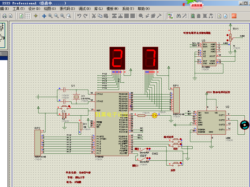

智能电动百叶窗的proteus仿真原理图如下:

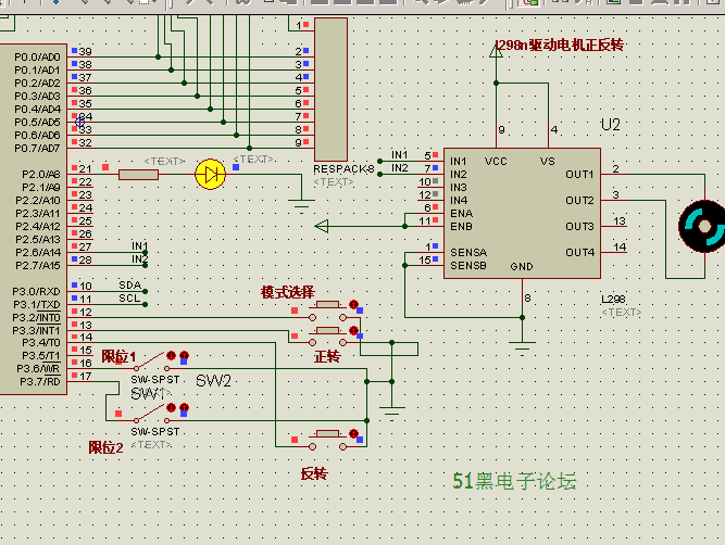

电动机部分用l298n驱动电机正反转:
51单片机源程序:
  1. //题目:智能电动百叶窗
  2. //要求:两种模式
  3. //模式一:自动模式:通过光敏电阻检测进光量,使电机正反转 ,同时使LED亮
  4. //模式二:手动模式,两个按键分别控制电机正反转
  5. //两个限位开关限制电机转动,中断0切换控制模式
  6. //收获:在使用if。。。 else 时如果多个选择模式应使用if else 而不是if   if   else  这时后面的else仅仅与
  7. //前一个if配对,第一个if就失去了意义
  8. //2,数据处理还是要注意,不要混淆
  9. //3,不同模式时要先相互独立分析再分析其共性。

  15. void System_Init();           //外部中断初始化
  16. bit flag=0;//模式选择
  17. sbit LED=P2^0;
  18. sbit IN1=P2^6;           //电机
  19. sbit IN2=P2^7;
  20. sbit K2=P3^3;                        //按键控制正反转
  21. sbit K3=P3^4;
  22. sbit xianwei1=P3^6;           //限位开关
  23. sbit xianwei2=P3^7;
