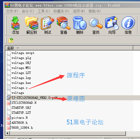

全部资料下载:
12864电压示波器.zip (202.58 KB, 下载次数: 36)
