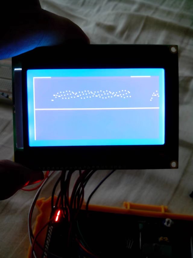

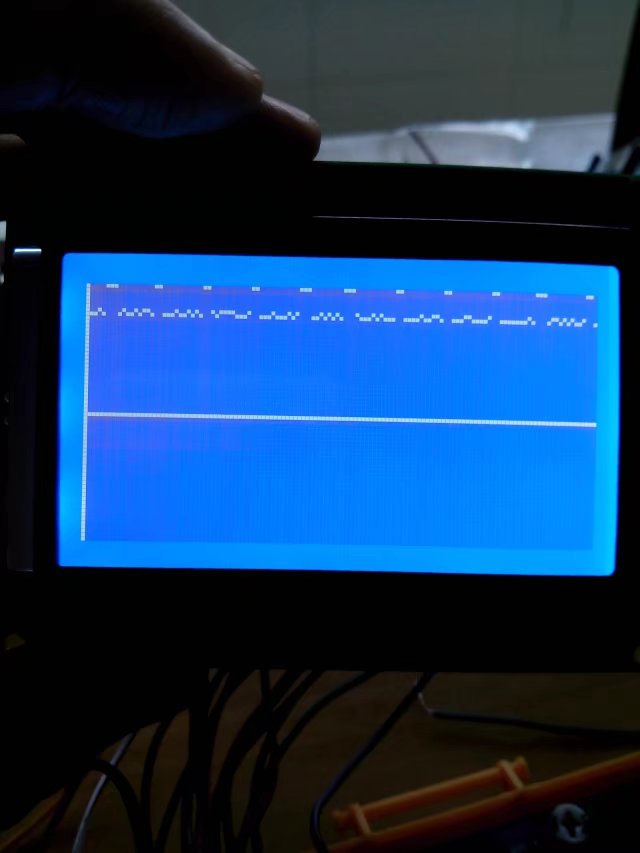

下面是效果图。
首先是方波。
再是正弦波。
由于没有函数发生器,就只能通过手机播放只做好的正弦音频,再检测手机耳机接口信号。
不知道为什么,正弦波有一半不见了,似乎是由于不能检测到负电压还是什么的。。。
下面贴出main.c的代码。

不可以,就只能显示波形。不过我参考别人写的程序后觉得加装LM393再修改一下程序也许就能测频率。我现在没有LM393,也许你可以试一试。
ID:209954 发表于 2017-6-30 09:28 | 只看该作者
补充一下:这个程序在测量时需要在信号源内加入一定的直流偏置,否则有部分波形无法正常显示。(就像开始测正弦波时只显示了波形的一半。)
ID:209954 发表于 2017-7-4 11:17 | 只看该作者
这几天我又对程序进行了修改——将AD检测过程与屏幕刷新过程分离,大大提高了检测速度。(此外我将程序修改为5秒自动刷新,以方便观察。)
修改后的main.c如下。

负半周期电压不见了是楼主对电位差没有理解,如果理解了这样就能采集到负半周期的波形了,频率这种定西还要启动定时器,真麻烦
