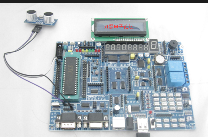

硬件要求:4根杜邦线,LY-51S开发板,1602液晶。
超声波与开发板对应接口:
VCC -------- VCC(J35)
Trig-------- P1.0(J22)
Echo-------- P1.1(J22)
GND -------- GND (J36)

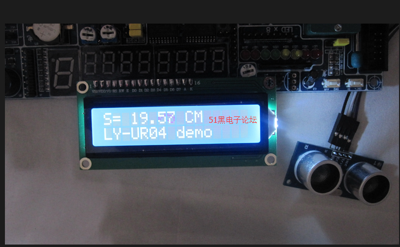

显示现象:液晶第一行显示 S=xxx.xx CM,表示测试的距离,小数点后2位
          液晶第二行显示 LY-UR04 demo

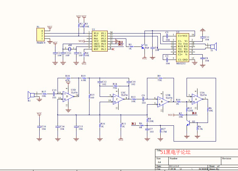

原理图:

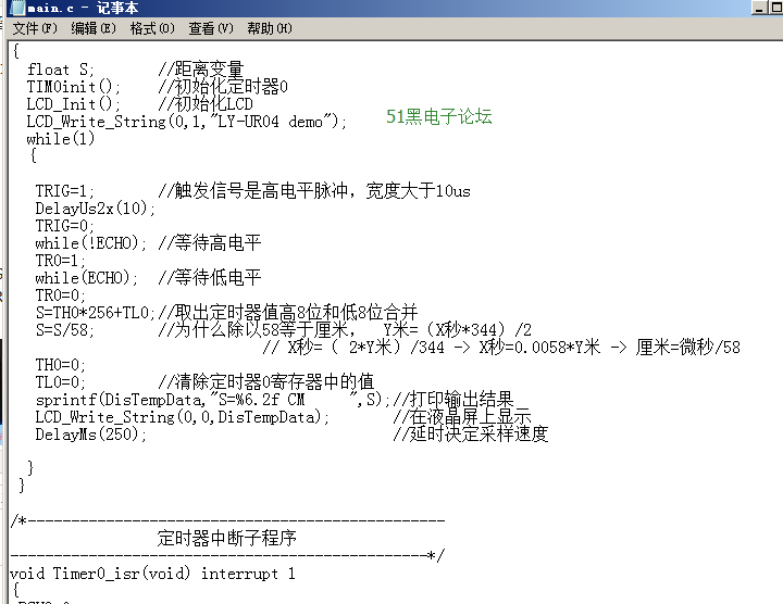

单片机源程序:
