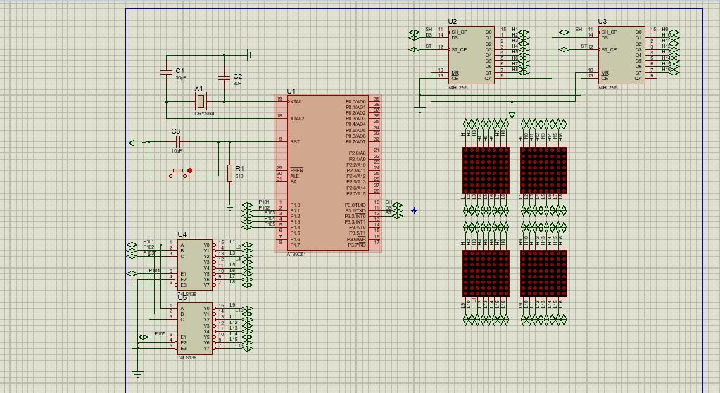

单片机控制4个8*8LED组成16*16的LED矩阵,仿真没有结果 急急急
ID:184282 发表于 2017-4-16 17:42 | 只看该作者 回帖奖励 |倒序浏览 |阅读模式
急急急,,!51单片机控制的4个8*8LED组成16*16的LED矩阵,仿真没有结果
                                             急急急,,, 求大神们指导,,看看程序哪里不对,,,,

ID:184282 发表于 2017-4-16 17:43 | 只看该作者
仿真时,点亮的LED灯不停往下移动,,,,,求指导改正,谢谢

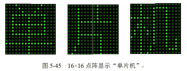

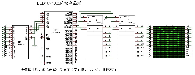

实例66  LED 16×16点阵扫描显示汉字
先Proteus仿真一下,确认有效。
实例66a LED 16×16点阵汉字显示.rar (48.21 KB, 下载次数: 78)
以上摘自张志良编著《80C51单片机仿真设计实例教程——基于Keil C和Proteus》清华大学出版社ISBN 978-7-302-41682-1.书中电路和程序设计有详细说明,程序语句条条有注解。
ID:184282 发表于 2017-4-18 19:47 | 只看该作者
不用劳烦各位了,自己终于搞出来了!!proteus仿真时74HC595有时候报警告,无输出!!采用138,595,增加138和595可继续扩展,分享给各位!!C:\Users\HYW\Documents\360截图\360截图20170418194201011.jpg
16dotmatrix(4个8).zip
40.43 KB, 下载次数: 98
