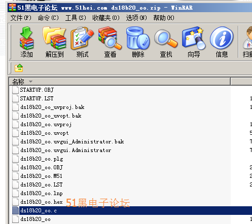

基于51单片机、ds18b20温度计设计源代码
功能:1.显示温度;
2.显示温度上下限;
3.上下限可调;
4.显示温度传感器序列码;
5.温度异常,分阶段报警。
源程序:
