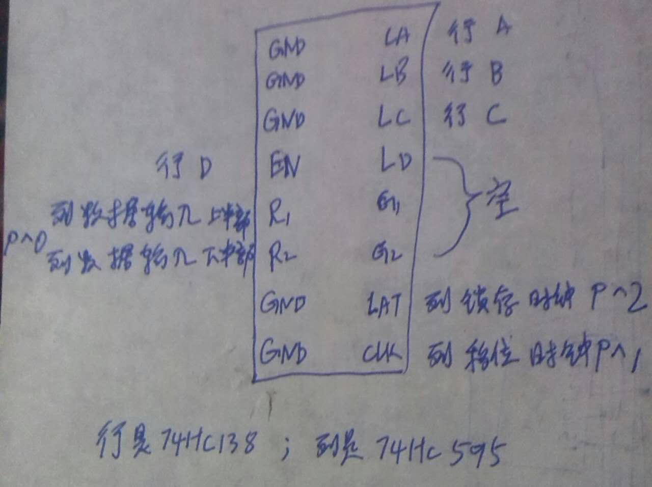

最近买了一块16*64的LED单元板,它已经把行驱动和列驱动都焊接好了,就只有一排和单片机之间的引脚,但是我却不知道要怎么连接
理论上行列驱动跟单片机有8个接口,这里的LALBLCLD是行驱动的引脚,但其它的我就不知道了。貌似它跟以前用74HC5954和74HC245这类的连接不一样。求哪位大神帮忙一下(不用告诉我引脚的功能),我想知道它到底是怎样和单片机连接的,程序里设置的接口的话你们可以自己想或者这样有可以#include <reg52.h>

ID:251214 发表于 2018-2-3 21:45 | 只看该作者
我这有一块64x16点阵08接口8行扫,简单画了个图,参考吧。

ID:281828 发表于 2018-2-4 13:20 | 只看该作者
这个貌似红、绿双色屏吧,可能G1,G2是绿色的控制端
ID:251214 发表于 2018-2-4 18:55 | 只看该作者
我的这块是单红色,电路板接口LD、G1、G2是空的没有线。
