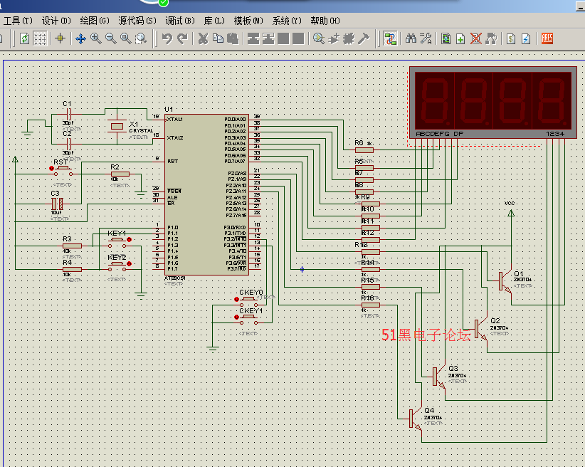

2、 电路原理图
(1) 使用片内振荡器

ID:353831 发表于 2018-9-12 13:46 | 只看该作者
楼主,计数在259就归0了是怎么回事?
ID:353831 发表于 2018-9-12 16:22 | 只看该作者
你好,你发的时钟和计数器程序为什么只能计数到255就归零了
