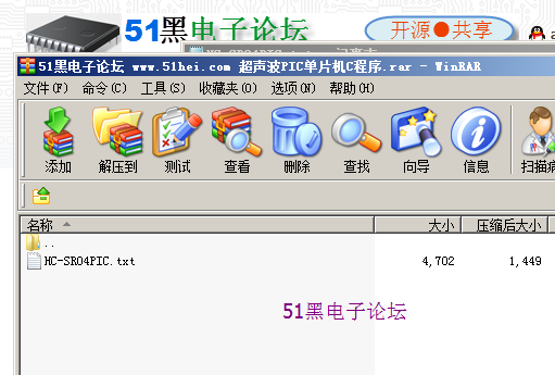

所有资料51hei提供下载:
超声波PIC单片机C程序.rar (1.63 KB, 下载次数: 21)
