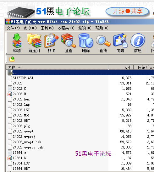

因为STC12系列没有I2C模块,所以使用IO模拟I2C总线的方法实现的。1、EEPROM的读写,I2C通讯。
2、STC12系列是1T指令周期的,且已用示波器测量,delay(1);约1us;(程序中所用延时函数);
3、所有元件时序,皆按手册操作,高效稳定可靠,会附件PDF给大家。
4、I2C总线是用的P1.3,P1.4 IO;

24c02.zip (66.04 KB, 下载次数: 266)
