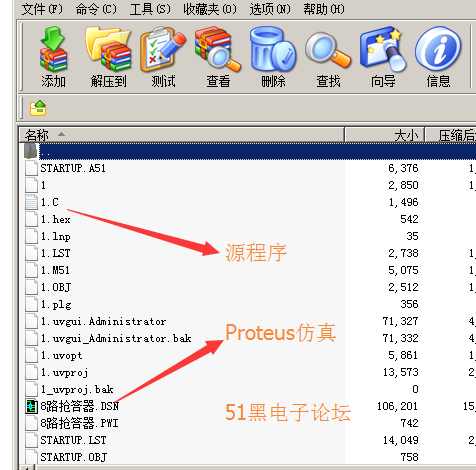

全部资料下载地址:
8路抢答器.rar (42.12 KB, 下载次数: 36)
