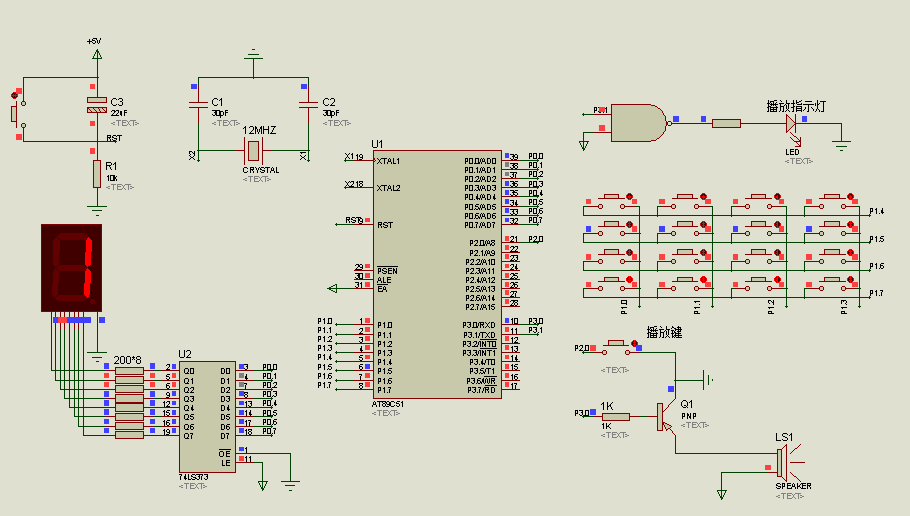

电子琴的仿真我在本科阶段的一个课程设计题目,以51单片机为核心,电子琴按键是4乘4的矩阵式键盘,代码是用汇编语言写的,都是原创。
51单片机源程序:

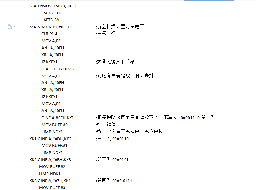

  1. //附录一 程序清单
  2. BUFF EQU 30H
  3. STH0 EQU 31H
  4. STL0 EQU 32H
  5. TEMP EQU 33H
  6. ORG 0000H
  7. LJMP START
  8. ORG 000BH
  9. LJMP INT_T0
  10. ORG 001BH
  11. LJMP TIM1
  12. START:MOV TMOD,#01H
  13.       SETB ET0
  14.           SETB EA
  15. MAIN:MOV P1,#0FFH                        ;置为高电平
  16.      CLR P1.4                                ;扫第一行
  17.          MOV A,P1
  18.          ANL A,#0FH
  19.          XRL A,#0FH
  20.          JZ KKEY1                                ;为零无键按下转移
  21.          LCALL DELY10MS
  22.          MOV A,P1                                ;到底有没有键按下啊,去抖
  23.          ANL A,#0FH
  24.          XRL A,#0FH
  25.          JZ KKEY1
  26.          MOV A,P1
  27.          ANL A,#0FH
  28.          CJNE A,#0EH,KK1                    ;相等说明这回是真有键按下了,不骗人        00001110第一列
  29.          MOV BUFF,#0                        ;给个键值
  30.          LJMP NDK1                                ;终于出声音了巴拉巴拉巴拉巴拉
  31. KK1:CJNE A,#0DH,KK2                    ;第二列00001101
  32.      MOV BUFF,#1
  33.          LJMP NDK1
  34. KK2:CJNE A,#0BH,KK3                        ;第三列00001011
  35.     MOV BUFF,#2
  36.         LJMP NDK1
  37. KK3:CJNE A,#07H,KK4                        ;第四列0000 0111
  38.     MOV BUFF,#3
  39.         LJMP NDK1
  40. KK4:NOP                                                 ;空
  41.                            ;下面都是一样的套路扫描第二三四行,复制三遍OK

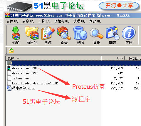

  213. …………限于本文篇幅 余下代码请从51黑下载附件…………
全部资料下载地址:
电子琴仿真及程序代码.rar (329.4 KB, 下载次数: 84)
