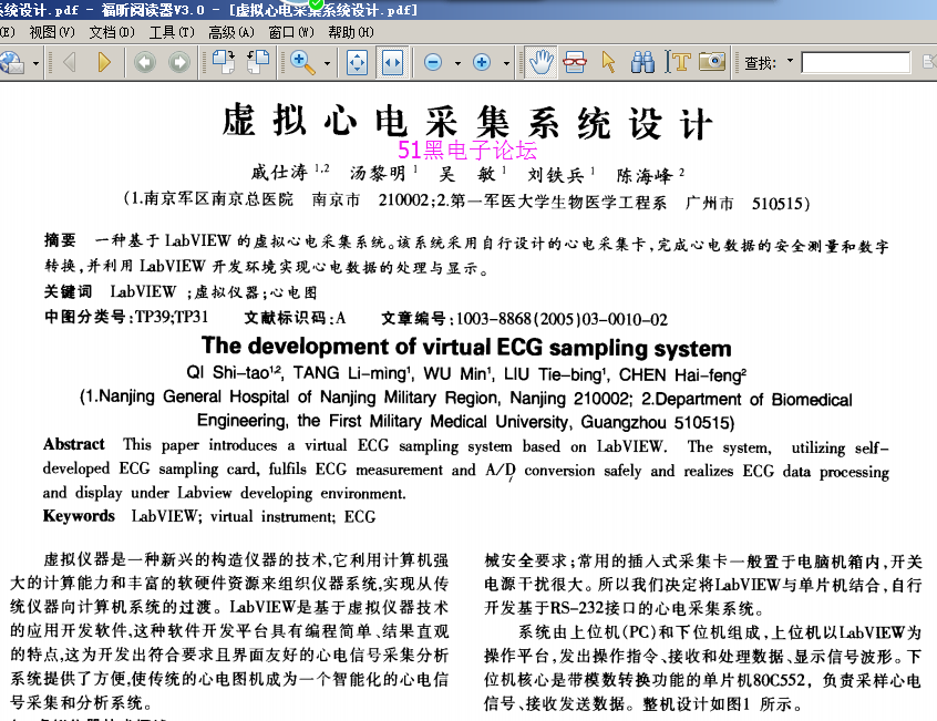

一种基于L a b VI E W 的虚拟心电采集系统。 该系统采用自行设计的心电采集卡, 完成心电数据 的 安全测 量和数字转换, 并利用 LabVIEW 开发环境实现心电数据的处理与显示

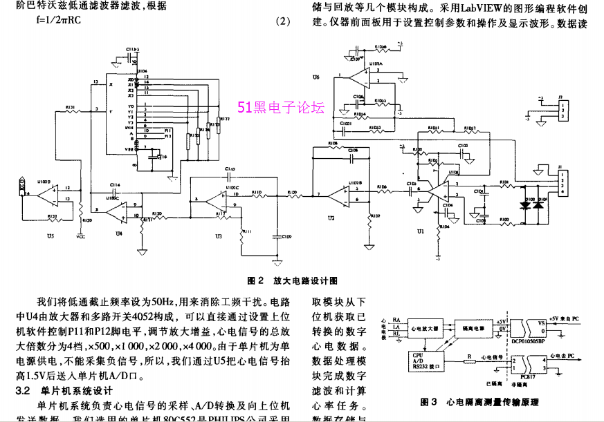

电源隔离和信号隔离都是为了实现安全测量 的目的。下 位机 中没有专门的电源, 其电源来 自P C的+ 5 V电压。变压器耦 合型D C — D C 变换器既具有电压变换功能 ,又具有电源隔离功 能 ,我们选用B u r r — B r o w n 公司的变压器耦合型DC — D C 隔离变 换器D C P o 1 o 5 0 5 B P 芯片, 作为直流电源隔离变换器。 该D C — D C  变换器隔离电压大于1 . 5 k V, 效率为8 5 %, 输入为+ 5 V, 输出为+  5 V, 接法也非常简单。 信号隔离采用S H AR P 公司的光耦合器件 P C 8 1 7 , 该芯片隔离 电压为5 k V。心 电信号隔离测量传输原理 如图3 所示 , 其中虚线左侧为已浮地的隔离区。
