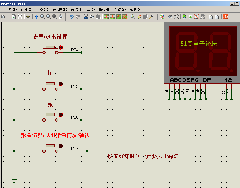

基于51单片机的多功能交通灯控制电路 仿真与程序
多功能交通灯控制电路
紧急情况/退出紧急情况/确认
仿真原理图如下(proteus仿真工程文件可到本帖附件中下载):
  1. #define _MAIN_C
  2. #include "use.h"
  3. #include "main.h"

所有资料51hei提供下载:
加强版红绿灯.rar (70.65 KB, 下载次数: 83)
多功能交通灯.rar (80.27 KB, 下载次数: 61)
