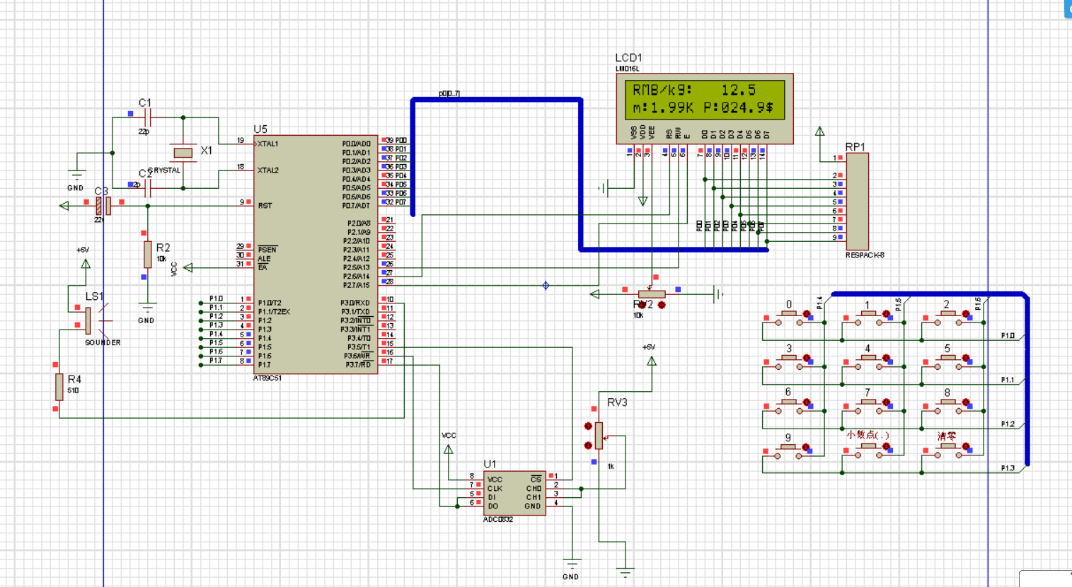

连夜赶出来的项目
proteus仿真图设计:
下面贴出源码:

楼主,压敏电阻代替了压力传感器吗
