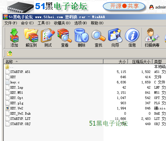

所有资料51hei提供下载:
密码锁.rar (9.75 KB, 下载次数: 18)
收藏收藏1 分享淘帖 顶顶 踩踩
ID:344774 发表于 2018-6-6 13:15 | 只看该作者
怎么没有
ID:344774 发表于 2018-6-6 13:16 | 只看该作者
什么情况?我点下载附件了,结果什么都没下载下来,还扣了我的积分
