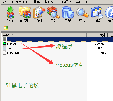

交通灯仿真原理图如下,带按键控制(proteus仿真工程文件可到本帖附件中下载)
单片机源程序:

下载:
单片机交通灯按键控制程序.zip (22.85 KB, 下载次数: 28)
