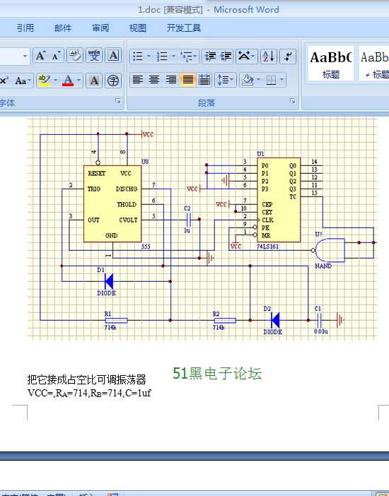

流水灯控制可用多种方法实现,但对现代可编程控制器而言,利用移位寄存器实现最为便利。通常用左移寄存器实现灯的单方向移动;用双向移位寄存器实现灯的双向移动。
    要求红黄绿三种颜色的灯在时钟信号作用下按以下规律转换状态。电路启动后,要求红黄绿三种颜色的灯在脉冲作用下顺序,循环点亮。红黄绿灯每次亮的时间分别为5秒,5秒,10秒。

  3.1 单位脉冲电路设计…………………………………………………………3
  3.2 5s为单位脉冲电路设计……………………………………………………4
  3.3移位寄存电路设计…………………………………………………………5
4 电路参数设置和元件选择………………………………………………………6
  4.1 电路参数的设置…………………………………………………………6
  4.2 元件清单…………………………………………………………………6
5主要芯片介绍
  5.CC7555定时器………………………………………………………………6
  5.74LS161计数器………………………………………………………………7
  5. 74LS194移位寄存器………………………………………………………8
