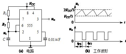

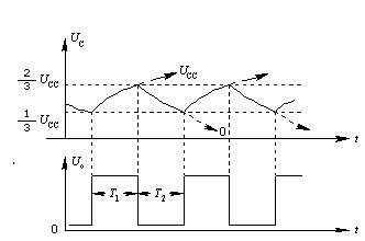

如下图为555定时器构成的多谐振荡器,接通VCC后,VCC经R1和R2对C充电。当uc上升到2VCC/3时,uo=0,T导通,C通过R2和T放电,uc下降。当uc下降到VCC/3时,uo又由0变为1,T截止,VCC又经R1和R2对C充电。如此重复上述过程,在输出端uo产生了连续的矩形脉冲  。
       图2.2.1用555定时器构成的多谐振荡器

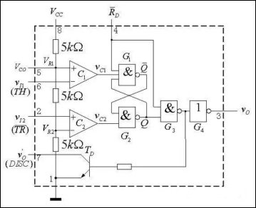

3.2.1 、555定时器的简介
555定时器是一种多用途的数字-模拟混合集成电路,利用它能极方便地构成施密特出发电路、单稳态电路和多谐振荡电路。由于使用灵活、方便,所以555定时器在波形的产生与变换、测量与控制、家用电器、电子玩具等许多领域中都得到了应用。
在正因为如此,自从signetics公司于1972年推出这种产品以后,国际上个主要的电子器件公司也都相继的生产了各自的555定时器产品。尽管产品型号繁多,但是所有双极型产品型号最后的3位数码都是555。。而且,它们的功能和外部引脚的排列完全相同。为了提高集成度,随后又生产了双定时器产品556。
其管脚图、内部功能框图、内部逻辑电路图及逻辑功能真值表如下图所示:
                                                                                                                              表3.2.1 555定时器各引脚功能表
图3.2.1
555定时器管脚图
图3.2.2 555定时器封装图
图3.2.4 555内部功能框图
v11是比较器C1的输入端,v12是比较器C2 的输入端。C1和C2的参考电压VR1和VR2由VCC经三个5kΩ电阻分压给出。在控制电压输入端VCO悬空时,VR1=2/3VCC,VR2=1/3VCC。如果VCO外接固定电压,则VR1=VCO,VR2=1/2VCO。
由图3.2.4可知,当v11>VR1、v12>VR2时,比较器C1的输出VC1=1、比较器C2的输出VC2=0,SR锁存器被置0,TD导通,同时V0为低电平。
当v11VR2时,VC1=0、VC2=0,锁存器的状态保持不变,因而TD和输出的状态也维持不变。
当v11<vr1,v12VR1,v12<vr2时,vc1=1、vc2=1,由或非门接成的锁存器处于q=q’=0的状态,v0为高电平,同时td 截止。这样得到以下表格

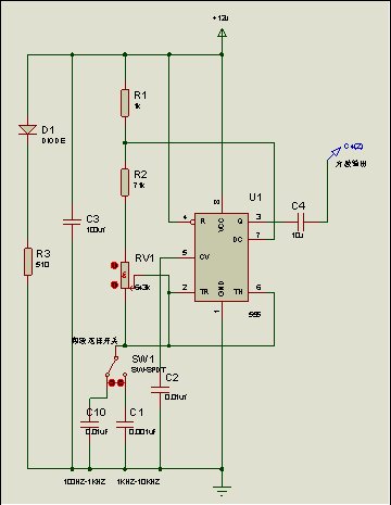

4.1、方波发生电路图选择
如左图所示电路可产生方波并输出。其中555定时器接成多谐振荡器工作形式,C2为定时电容,C2的充电回路是R2→R3→RP→C2;C2的放电回路是C2→RP→R3→IC的7脚(放电管)。由于R3+RP>>R2,所以充电时间常数与放电时间常数近似相等,由IC的3脚输出的是近似对称方波。按图所示元件参数,其频率为1kHz左右,调节电位器RP可改变振荡器的频率。C1是电源滤波电容。改进型多谐振荡电路主要改进了电容充电和放电的回路,再引入二极管来分  开充电和放电回路。
                                         图4.1.1 方波产生电路图
高电平,充电时间
                 ( 公式4-1)
低电平,放电时间
                   ( 公式4-2)
占空比
             ( 公式4-3)
方波周期
                          ( 公式4-4)
振荡频率
             ( 公式4-5)
经过计算,对应到电路的仿真图,选取C6为0.01uF,R1=1K;R2+RV1= 714kΩ当RV1=0欧姆最小时,频率即为1KHZ。

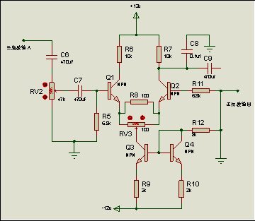

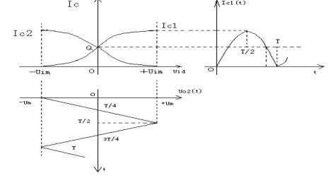

方案二:利用差分放大电路的传输曲线(差分放大器的非线性传输曲线)。
图4.3.2 差分放大电路图
方案三:通过折线法来实现。(电路连接比较复杂,而且需要的元器件也比较多,调试也比较不方便,故舍弃。)
方案一利用低通滤波器将三角波变换成正弦波,将三角波按傅里叶级数展开
其中Um是三角波的幅值。根据上式可知,低通滤波器的通带截止频率应大于三角波的基波频率且小于三角波的三次谐波频率。当然,也可以利用带通滤波器实现上述变换;
方案二利用差分放大器的非线性传输曲线来实现,具体原理下图所示:
图4.3.3 差分放大波形图
差分放大器具有工作点稳定,输入阻抗高,抗干扰能力较强,可以有效地抑制零点漂移因此可将频率很低的三角波变换成正弦波。
由仿真得知 方案二满足幅值要求,这里选择方案二。

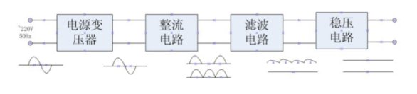

4.4、电源电路
图4.4.1 电源电路实现图
              直流电源的输入为电网电压220V 50Hz交流电,通过变压器降压至电器要求 大的交流电压,再经整流电路利用二极管的单向导电性将交流电变为单向的脉动直流,再经滤波电路利用电抗性储能元件电容器或电感将脉动直流电压变为平滑的直流电压,最后再经稳压电路稳压使整流滤波后的直流电压在负载电流变化时保持基本不变。
本次课程设计不作为重点,故无仿真图。

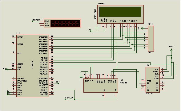

4.5、LED显示频率电路
基本设计原理是直接用十进制数字显示被测信号频率的一种测量装置。它以测量周期的方法对波的频率进行自动的测量。
所谓“频率”,就是周期性信号在单位时间(1s)内变化的次数。若在一定时间间隔T内测得这个周期性信号的重复变化次数N,则其频率可表示为f=N/T。其中脉冲形成电路的作用是将被测信号变成脉冲信号,其重复频率等于被测频率fx。时间基准信号发生器提供标准的时间脉冲信号,若其周期为1s,则门控电路的输出信号持续时间亦准确地等于1s。闸门电路由标准秒信号进行控制,当秒信号来到时,闸门开通,被测脉冲信号通过闸门送到计数译码显示电路。秒信号结束时闸门关闭,计数器停止计数。由于计数器计得的脉冲数N是在1秒时间内的累计数,所以被测频率fx=NHz。
图4.4.1 电源电路实现图
含频率计的proteus见文件夹下附件1。

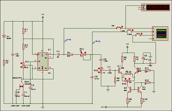

第五章、电路的仿真与调试
5.1、PROTEUS仿真图
图5.1.1 PROTEUS仿真电路图
5.2、仿真结果

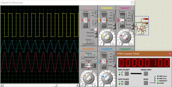

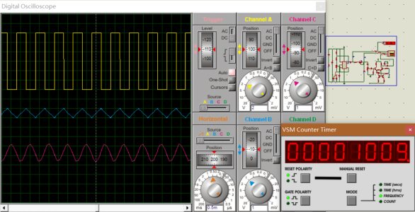

(1)选用C10档,调RV1改变波形频率,三角波、正弦波分别通过调RV4、RV来改变幅值。选频1Khz,方波方波:VP-P=12V、三角波:VP-P=1V、正弦波:VP-P>1V。
图5.2.1 proteus仿真波形及频率(一)

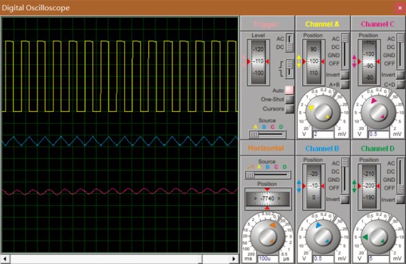

(2)选用C10档,选频100hz。
图5.2.1 proteus仿真波形及频率(二)
(2)选用C1档,选频10khz。
图5.2.1 proteus仿真波形及频率(三)
