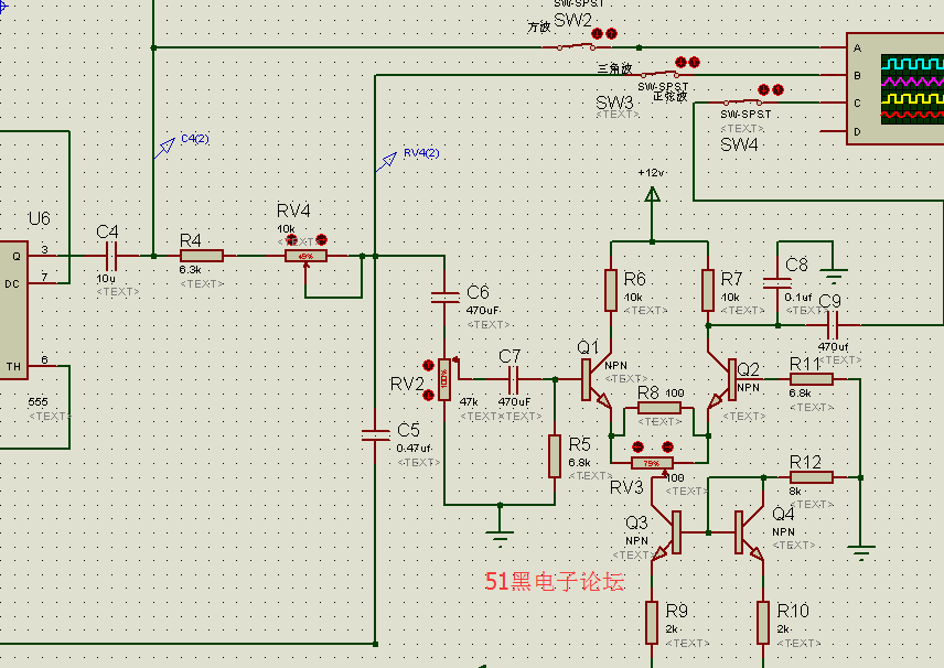

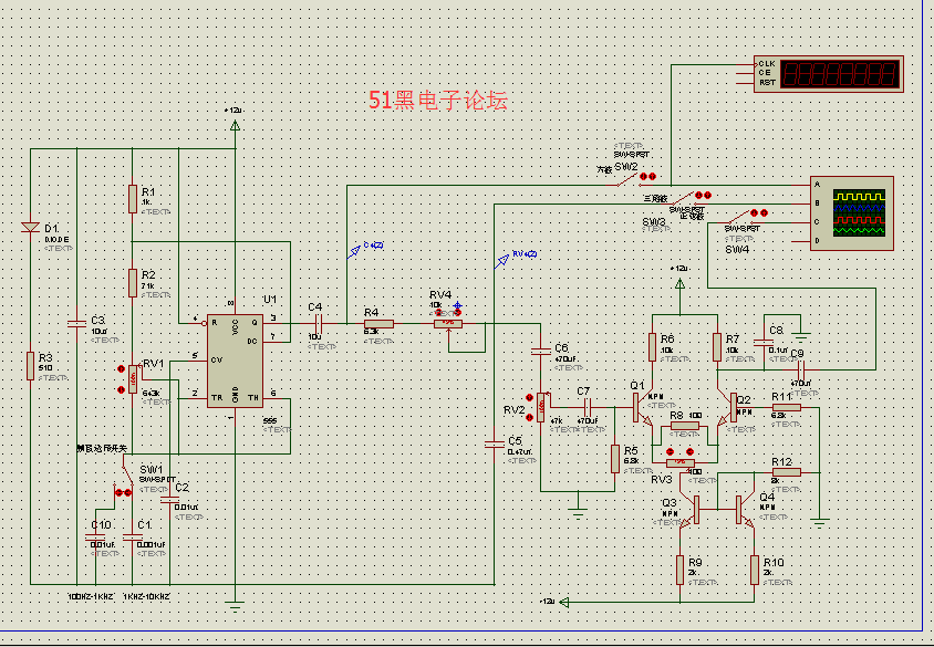

给大家分享一个由模拟电子和数字电子技术组成的函数发生器proteus仿真,还带单片机测量电路和源程序。适合电气课程设计,有论文、proteus仿真、LED显示波形频率.
电路能输出正弦波、方波和三角波等三种波形,并可由单片机来测试准确性.
模数电函数发生器仿真原理图如下(proteus工程文件可到本帖附件中下载):

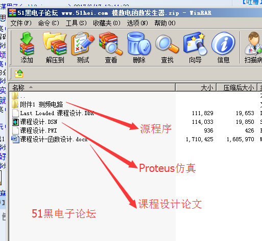

单片机测量电路仿真原理图:

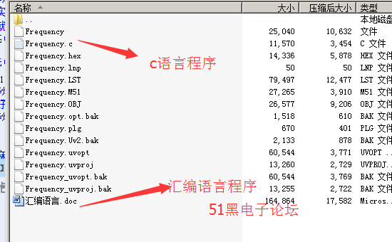

包含c语言和汇编语言的单片机测量波形的程序源码:
课设论文 仿真等都有 资料很全:
