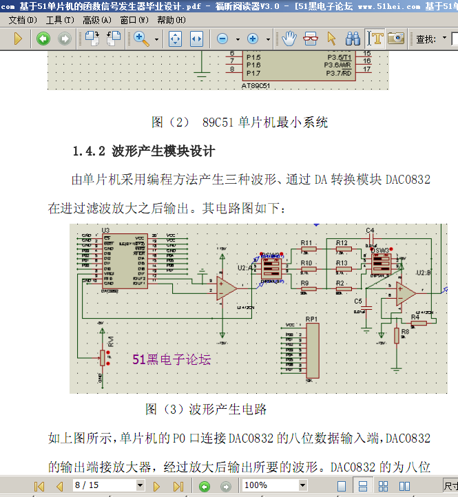

经过考虑 , 我们确定方案如下 : 利用 AT89C52 单片机采用程序设计方法产生锯齿波 、 三角波 、 正弦波 、 方波四种波形 , 再通过 D/A 转
换器 DAC0832 将数字信号转换成模拟信号 , 滤波放大 , 最终由示波器显示出来 , 通过键盘来控制四种波形的类型选择 、 频率变化 , 最终输
出显示其各自的类型以及数值。

方案一 : 通过单片机控制 D/A , 输出四种波形 。 此方案输出的波形不够稳定 , 抗干扰能力弱 , 不易调节 。 但此方案电路简单 、 成本低 。
方案二:使用传统的锁相频率合成方法。通过芯片 IC145152 ,压控振荡器搭接的锁相环电路输出稳定性极好的正弦波 , 再利用过零比较器转换成方波,积分电路转换成三角波。此方案,电路复杂 , 干扰因素多,不易实现。
