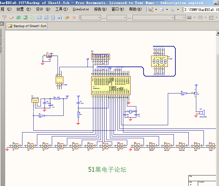

十四路抢答器原理图 Altium Designer画的(51hei附件中可下载工程文件):
单片机抢答器代码如下:
