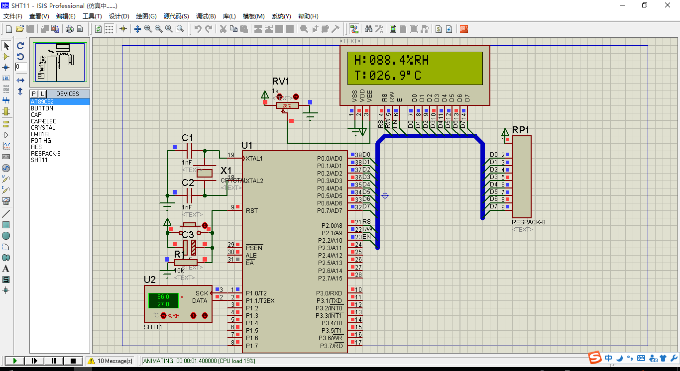

SHT11数字温湿度传感器 含源代码和仿真图
分享一个SHT11-数字温湿度传感器,含源代码和仿真图

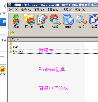

所有资料51hei提供下载:
SHT11-数字温湿度传感器只支持Proteus7.5版本.7z (37.17 KB, 下载次数: 368)

SHT11没有ACK回复是什么原因,使用proteus仿真,没有ACK回复
