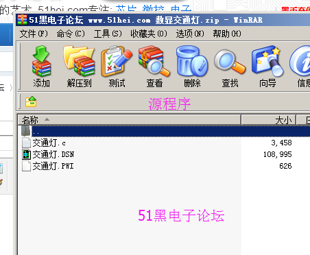

我们去年课程设计的模板
大家需要的可以看一看
实物也是很成功的~

所有资料51hei提供下载:
数显交通灯.zip (19.59 KB, 下载次数: 39)
