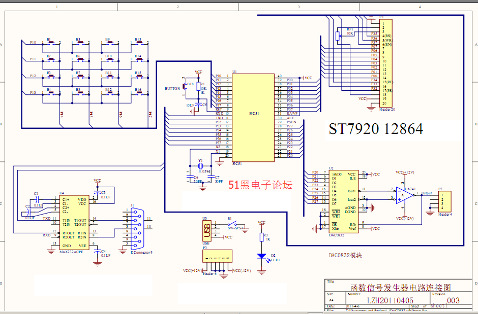

有需要的可以来看一下用12864液晶屏显示可以产生梯形波 三角波 锯齿波 正弦波
原理图(工程文件可在本帖附件中下载)

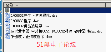

包含:
DAC0832产生正弦波程序.doc
DAC0832程序.doc
DAC0832锯齿波程序.doc
波形发生器_单片机8051_DAC0832程序_硬件图_报告.doc
锯齿波、正弦波程序.doc

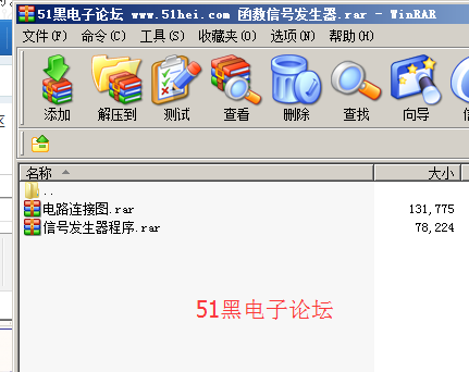

所有资料51hei提供下载:
函数信号发生器.rar (200.93 KB, 下载次数: 126)

ID:537018 发表于 2019-5-15 17:01 | 只看该作者
放大器的输出接的什么
ID:537018 发表于 2019-5-15 17:25 | 只看该作者
