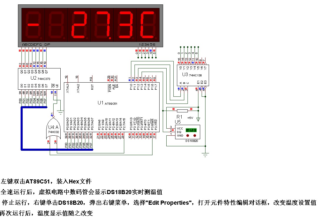

给你推荐一实例程序,其中测温数据转换有详细解释。
实例97 一线式DS18B20测温
实例97 DS18B20测温.rar (51.78 KB, 下载次数: 6)
先Proteus仿真一下,确认有效。
以上摘自张志良编著《80C51单片机仿真设计实例教程——基于Keil C和Proteus》清华大学出版社ISBN 978-7-302-41682-1,内有常用的单片机应用100案例,用于仿真实验操作,电路与程序真实可靠可信可行。仿真电路和Hex文件能在清华出版社网站免费下载,程序源代码只能到书上看了。到图书馆借,或到新华书店翻阅,或到网上书店打折购买。
ID:223841 发表于 2019-3-1 17:16 | 只看该作者
就一个hex文件,没什么实质用处
