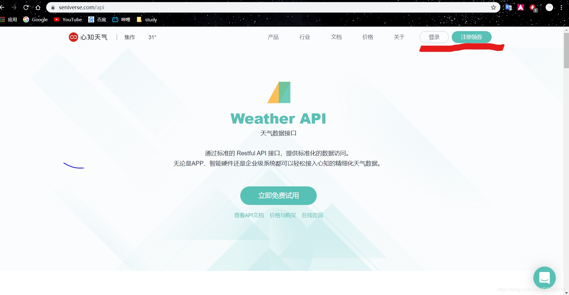

(一)注册心知天气账户,申请天气数据AP免费版并记下访问私钥。
                                                                      打开心知天气官网后进行注册和登录。

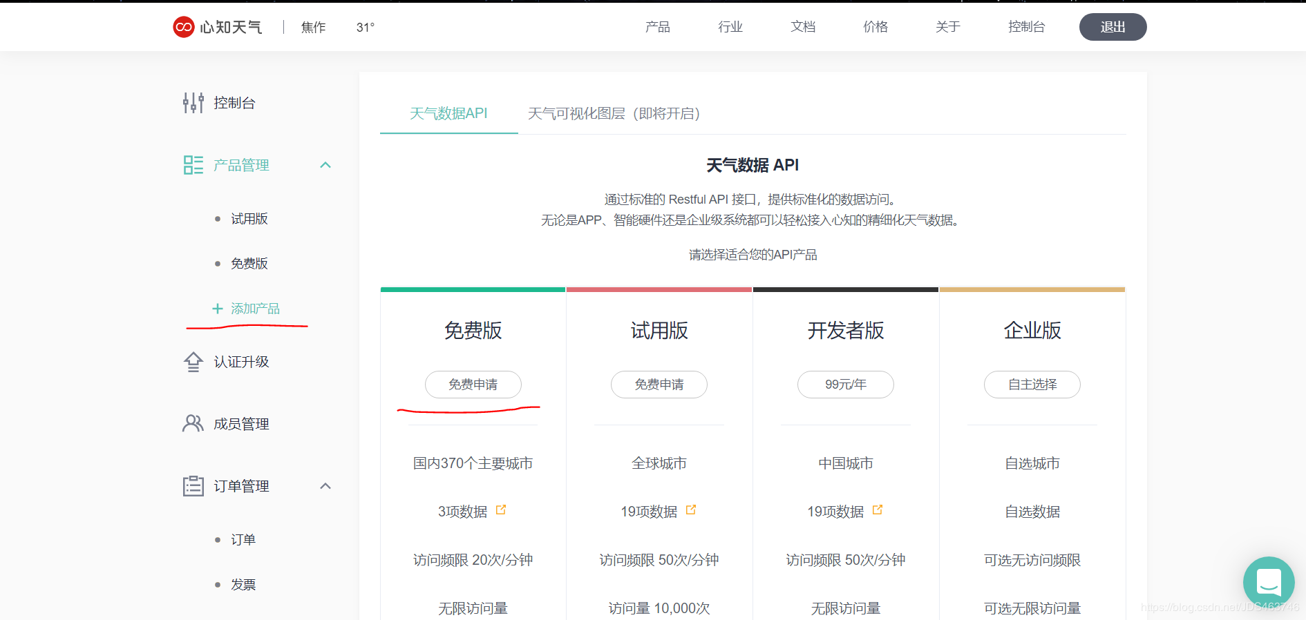

                                                                                  申请天气数据API免费版

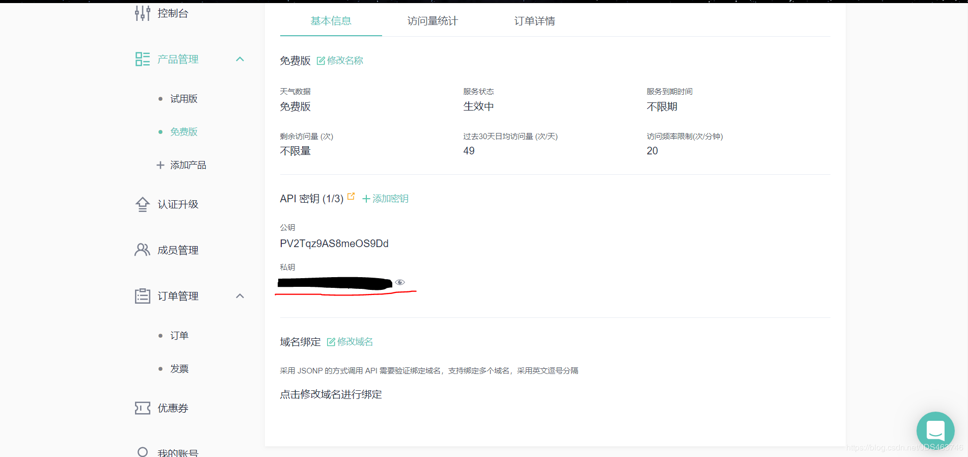

                                                                                           记下访问私钥
完成上述三个步骤我们就拥有了读取心知天气实时天气状况的权限,注意:免费版的访问数据是有限制的,访问频次每分钟只有20次,但对于我们而言已经够用了。

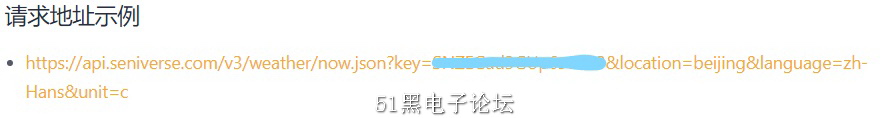

HTTP协议使用统一资源标识符(Uniform Resource Identifiers, URI)来传输数据和建立连接。URL是一种特殊类型的URI,包含了用于查找某个资源的足够的信息。我们想读取心知天气的数据资源也必须知道它的URL,心知天气的文档中给我们提供了它的URL格式,如下图:
知道了HTTP报文的格式和心知天气的URL我们就可知得到最终的访问格式,如下:
URL是; /v3/weather/now.json?key=“你的私钥”&location=beijing&language=zh-Hans&unit=c HTTP/1.1\r\n            //根据HTTP报文格式,在URL协议后面缀上协议版本HTTP/1.1请求头部:        主机名:Host: api.seniverse.com\r\n                 接收的语言:Accept-Language: zh-cn\r\n                 连接的模式-- 断开服务器连接:Connection: close\r\n

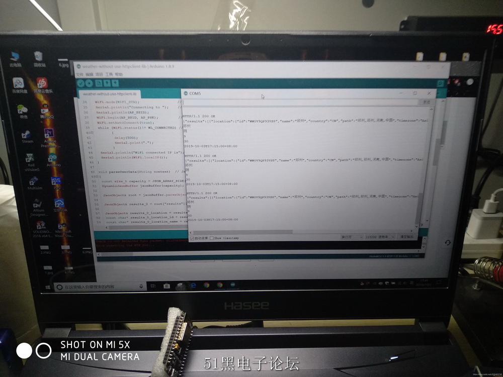

(四)实际演示;
我们可以清楚的看到ESP8266成功的读取到了当前天气数据,并通过串口打印了出来。
