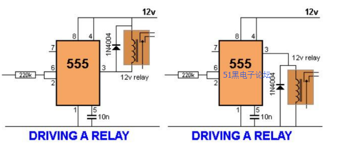

555可以激活一个继电器。当 2 脚和 6 脚做为输入连接的时候,1ua 的电流就能 激活输出。通过晶体管进行四级放大,相当于 200 万倍的增益。 在第一个电路里,输出和输入相反。在第二个图里,继电器可以被连到高电平或 者低电平上。有一点要注意:想要输出为低时,输入要高于 2/3 电源电压;想要 输出为高时,输入要低于 1/3 电源电压。这就是所谓的滞后,并且可以阻止它发 出不必要的噪声。
555驱动继电器电路图:
