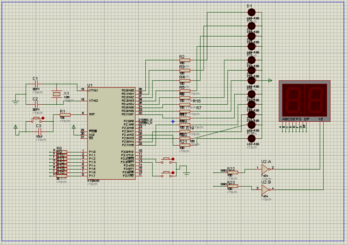

我在隔壁论坛搬了一个资料来,做出来发现数码管的十位,也就是分的十位没有消隐,并且按键调整分的时候应该是个位数加1,而十位也在跟着加1,走时也是,22过了就是33,直到99,然后一分钟后又显示00,作为小时的LED也不进位。。以下是程序和原理图,我不太会修改程序,也不是硬件的问题,麻烦各位帮我提点意见,谢谢!

我是按原理图做的,程序是别人按照请求的人给的原理图写的。应该是程序的问题
ID:96682 发表于 2017-3-5 13:04 | 显示全部楼层
LZ,原理图有误啊,看 LED 那里这样连接能正常工作吗?数码管与 P1 口也没对应好,应为EAFGDBC,DP
源码里的 0x8f 改为 0x9d

你那个电路图那些LED根本不会亮的,网上找程序最好是搜“开发板光盘资料”什么的,给出仿真源文件的

AT89C51在单片机业内是比较老款的芯片了,更进一步说,基本就是8051内核最原始的芯片。这款芯片的P0口内部是有接弱上拉电阻,如果作为简单的电平信号处理来使用,是可以不用增加上拉电阻的。但如果是要直接驱动LED等一些电流相对大点的负载,那么为了安全起见是必须要接上拉电阻的。
如果不加上拉电阻,很容易造成短路或驱动故障。
因此,在AT89C51单片机的P0口接入上拉电阻,是必不可少的环节。
