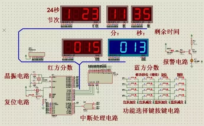

下面是电路图:

译码器  为什么No model.......

还有电路图的显示器是用共阴还是共阳

共阴极的
