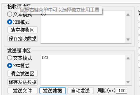

我的单片机串口通信,目的是发送什么就接受什么,程序总是出现问题
50黑币
  1. #include<reg52.h>
  3. #define uint unsigned int
  4.
  5. void main()
  6. {
  7.         TMOD=0x20;                //选择定时器1工作方式2-8位自动重装
  8.         TH1=0xe8;
  9.         TL1=0xe8;                        //设置波特率=((2^smod)* F)/(32*12*(256-N)=9600                //smod=0
  10.         REN=1;
  11.         SM0=0;                                //选择串口通信模式1
  12.         SM1=1;
  13.         TR1=1;                                //定时器1开启
  14.         EA=1;                                        //中断总开关
  15.         ES=1;                                        //串行中断允许位
  16.         while(1);
  17. }
  18. void inter()interrupt 4
  19. {
  20.                 uchar s;
  21.                 RI=0;                //接收
  22.                 s=SBUF;
  23.                 RI=0;
  24.                 SBUF=s;
  25.                 while(!TI);
  26.                 TI=0;
  27. }
接收和发送内容不对等,如图

你没弄清楚51 串口中断要求,你收发都写到一起了,造成中断嵌套了。1、无论收发都会进中断;2、发一般写到主程序,包括TI清零;3、额外提醒,中断中对RI要先判断啊,否则发信触发中断也读一遍成什么了。
ID:844772 发表于 2022-2-27 16:00 | 只看该作者
ID:625730 发表于 2022-2-27 16:44 | 只看该作者
出现的是什么问题? 一般是先把串口配置好之后,SM0=0;SM1=1;再REN=1;,允许串口接收。

图片发了,有没有可能是编码问题?我用的Keil

中断要判定是接收中断还是发送中断
ID:143186 发表于 2022-3-3 11:10 | 只看该作者
不要发送123,用两位数试一下,例如发送12,看返回什么

  1. #include <reg51.h>
  2. /**************************************************
  3. 接收数据中断服务子函数
  4. ***************************************************/
  5. void RXD_CHAR() interrupt 4
  6. {
  7.     unsigned char RXD_data;
  8.     if(RI==1) {                                //判断串行接收中断
  9.         RXD_data = SBUF;        //读取数据
  10.         P0 = RXD_data;                 //显示所读取的数据
  11.         RI = 0;                                //接收完毕,清中断标志
  12.     }
  13. }
  14. void main()
  15. {
  16.     TMOD = 0x20;                //将定时器1作为比特率的产生器
  17.     TH1  = 0xFD;                //比特率设置为9600bit/s
  18.     SCON = 0x50;                //串行工作模式为1,允许接收01010000
  19.     EA = 1;                                //开总中断
  20.     ES = 1;                                //开串行中断
  21.     TR1 = 1;                        //启动定时器1
  22.
  23.         while(1) {
  24.         ;
  25.     }
  26. }
仅供参考
