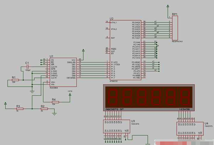

系统采集到的信号,几乎都是模拟信号。学习单片机的模拟数字ad转换是必须的。
这个仿真就是利用adc0804把模拟电压转换为数字信号,然后再输出到数码管。
由于最大电压不超过5v,所以数码管显示只有个位,和小数点后面,我只显示小数点后3位,没有四舍五入。
仿真电路图:
- #include<reg52.h>
- #include<intrins.h>
- #define uchar unsigned char
- #define uint unsigned int
- sbit duan=P3^0; //u1
- sbit wei=P3^1;
- sbit ADC_CS=P3^2;
- sbit ADC_RD=P3^3;
- sbit ADC_WR=P3^4;
- uchar code table[]={
- 0x3f,0x06,0x5b,0x4f,
- 0x66,0x6d,0x7d,0x07,
- 0x7f,0x6f,0x77,0x7c,
- 0x39,0x5e,0x79,0x71 };
- void delay(uint xms)
- uint i,j;
- for(i=xms;i>0;i--)
- for(j=80;j>0;j--);
- void show6led(float num)
- unsigned char i;
- P2=0xff;
- P3=0xff;
- i=num;
- duan=1;
- P2=table+0x80; //显示个位和小数点
- duan=0;
- P2=0xff; //先关闭led
- wei=1;
- P2=0xfb; //段选3
- wei=0;
- delay(5);
- P2=0xff;
- P3=0xff;
- num=num-i;
- num=num*10;
- i=num;
- duan=1;
- P2=table;
- duan=0;
- P2=0xff;
- wei=1;
- P2=0xf7; //段选4,十分位
- wei=0;
- delay(5);
- P2=0xff;
- P3=0xff;
- num=num-i;
- num=num*10;
- i=num;
- duan=1;
- P2=table;
- duan=0;
- P2=0xff;
- wei=1;
- P2=0xef; //段选5,百分位
- wei=0;
- delay(5);
- P2=0xff;
- P3=0xff;
- num=num-i;
- num=num*10;
- i=num;
- duan=1;
- P2=table;
- duan=0;
- P2=0xff;
- wei=1;
- P2=0xdf; //段选6,千分位
- wei=0;
- delay(5);
- void main()
- uchar val;
- ADC_CS=0;
- ADC_WR=1;
- _nop_();
- ADC_WR=0;
- _nop_();
- ADC_WR=1;
- delay(50);
- P1=0xff;
- ADC_RD=1;
- _nop_();
- ADC_RD=0;
- _nop_();
- val=P1;
- ADC_RD=1;
- while(1)
- show6led(val*0.02);//adc0832是8位,5v/256=0.02v
