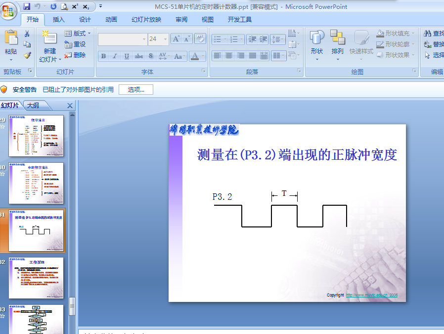

频率计工作原理:
实现的方法:利用T0计数器对从T0输入的脉冲进行计数,利用T1工作于定时。每定时达到1秒钟,取出计数器的值进行显示。由于每秒钟按键的按下次数不超过255次,所以只需要显示TL0的内容即可。

源程序:
