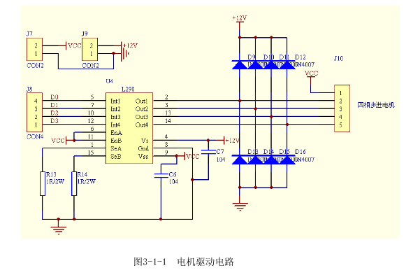

3.1.1电机驱动模块电机驱动模块电机驱动模块电机驱动模块
在本设计中采用集成驱动芯片L298作为电机驱动的核心,L298是恒压恒流双H桥集成电机芯片,可同时控制两个电机,且输出电流可达到2A,驱动力很强。因为在本设计中我们使用的是四相步进电机,所以L298完全符合要求。其电路原理图如图3-1-1所示。
其步进电机的控制原理为:为了准确实现可调节的时间和高度控制的匀速升降,需要精确计算在人眼不能识别的时间内的步进电机的脉冲数。在此我们选用步距角0.9度,则走一圈所需的步数为400步,因为用于固定绳子的轴的直径为2.5cm,则平均每步拉出的线长便可计算出来约为L=0.0234cm,在整个上升或下降过程中,high为总高度,可通过公式计算出在此段距离中步进电机需走的步数,即为,步进电机要转动的总步数:总步数=高度(high/0.0234, 在此,高度可调步长为1cm,时间可调时间间隔为1s

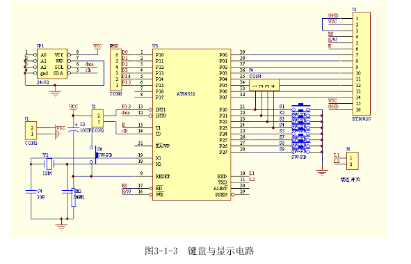

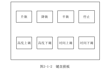

3.1.2键盘与显示模块
    在本设计中使用了八个按键,分别用来控制升降旗和升降半旗及其切换,高度及时间的调节,其键盘摸板如图3-1-2,显示部分采用液晶RT1602,因为在本设计中只要求显示时间与高度,可以不用中文显示,所以RT1602已完全满足要求,其键盘与显示模块的电路原理图如图3-1-3所示。

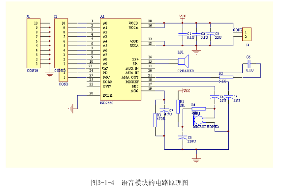

3.1.3语音模块
因为本设计要求演奏国歌,其时间为43秒钟,所以选用的语音芯片其录放时间应大于43秒钟,即在此选用语音芯片ISD2560,其录放时间为60秒,完全符合本设计的要求,我们把国歌音乐录制在ISD2560语音芯片中,然后用它的单次播放功能播放国歌,其电路原理图如图3-1-4所示。
ISD2560可以利用A0-A910条地址线实现分段录放音,可以分为600段,在本设计中我们没有用到分段录放音,所以将10条地址线全部接地。当录音时,片选端CE接低电平、PD为低电平、P/R为低电平;当放音时,片选端CE接低电平、PD为低电平、P/R为高电平。 其控制原理为:A、当升旗键按下时, ISD2560输出播音控制信号播放国歌,国旗经43s的时间匀速上升至旗杆顶端,国歌播放完毕;当降旗键按下时,不播放国歌。B、在半旗状态时,当升旗键按下时,对ISD2560输出播音控制信号播放国歌,国旗经43s的时间匀速从最低端上升到最顶端之后,国歌停奏,然后自动经14s的时间匀速下降到总高度的2/3高度处(120cm)停止;当降旗键按下时,不播放国歌。

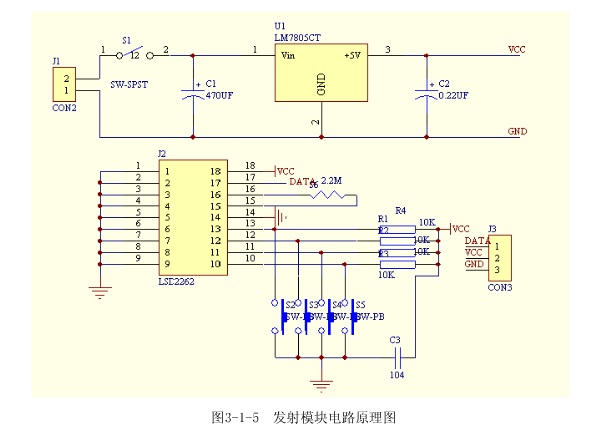

3.1.4无线遥控模块
在本设计中采用SP多用途无线数据收发模块, SP模块必须用信号调制才能正常工作,常见的固定编码解码器件有PT2262/2272SC2262/2272LSD2262/2272等,在此我们选用的是LSD2262LSD2272LSD2262A0A5A6/D5A11/D0决定的地址和数据进行编码,当TE为低电平时,从DOUT输出编码信号,编码信号提供给RFIR电路发射,由RFIR接收电路接收后,经LSD2272解码,实现遥控编码和解码。理论上只要直接连接上固定编码解码器件即可非常容易的达到很好的传输效果,但实际上需要考虑解码器件的输入阻抗,调制起来有点困难。其发射模块的电路原理图如图3-1-5所示,接收模块的电路原理图如图3-1-6所示。
SP多用途无线数据发射模块的工作频率为315M,采用声表谐振器SAW稳频,频率稳定度极高仅次于晶体,当环境温度在-25~+85度之间变化时,频漂仅为3ppm/度。特别适合多发一收无线遥控及数据传输系统。具有较宽的工作电压范围312V,当电压变化时发射频率基本不变。
