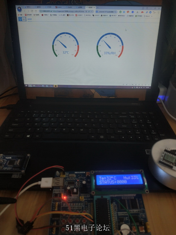

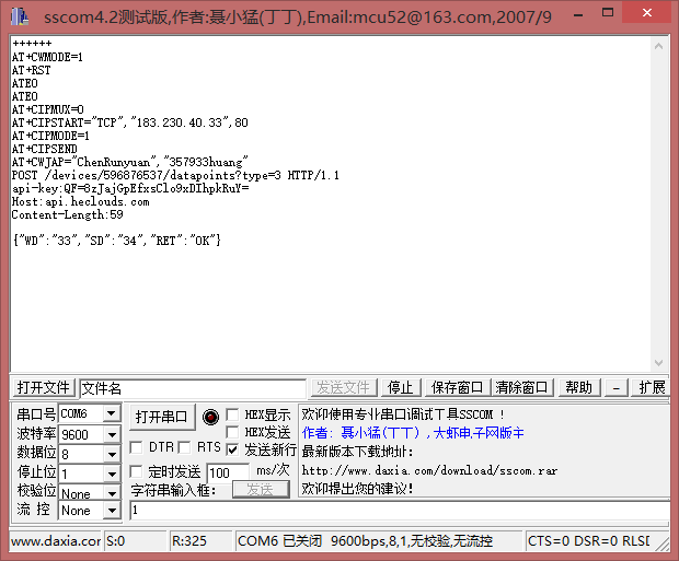

在论坛上找了这方面的内容,程序也是改了又改,始终上传不了数据。
今天好不容易搞出来了,把他分享给有需要的朋友,希望能给正在学习这方面的同学一些参考。
调这玩意要细心,今天才发现是自己的上传报文不对,参考了大神的帖子,让我茅塞顿开。
https://open.iot.10086.cn/bbs/fo ... d=536&fromuid=23569
废话不多说了直接上链接: 温湿度上传Onenet.rar (6.33 MB, 下载次数: 176)

  108.              RH();                           //获取温湿度
  109.                           FlagStart = 0;
  110.                          write_1602com(0x83);
  111.                          write_1602dat(temperature%100/10+0x30);  //1602屏幕显示温湿度
  112.                          write_1602dat(temperature%100%10+0x30);
  113.                          write_1602com(0x8d);
  114.                          write_1602dat(humidity%100/10+0x30);
  115.                          write_1602dat(humidity%100%10+0x30);
  116.                          SendString( "POST /devices/设备ID/datapoints?type=3 HTTP/1.1\r\napi-key:你的秘钥\r\nHost:api.heclouds点com\r\n"
  117.                                         "Content-Length:59\r\n\r\n");
