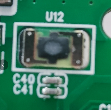

走过路过,看看这stm8单片机周围的是个什么元件,有认识的吗?

51hei图片_20200810230937.png 就这个东西,在一个stm8周围的,不知道是干什么用的?
ID:790738 发表于 2020-8-11 08:37 | 显示全部楼层
可能是晶振?
ID:595237 发表于 2020-8-11 08:53 | 显示全部楼层
贴片电感吗?
拍照不是高清,不容易看
ID:802301 发表于 2020-8-11 08:56 | 显示全部楼层
这是没了壳的晶振啊
ID:804115 发表于 2020-8-11 12:04 | 显示全部楼层
能重新拍清楚一些吗?
ID:805084 发表于 2020-8-11 13:34 | 显示全部楼层

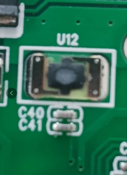

51hei图片a.png 51hei图片b.png 这样子有没有清楚一点
ID:805084 发表于 2020-8-11 13:50 | 显示全部楼层
ID:143767 发表于 2020-8-11 14:36 | 显示全部楼层
损坏的晶振
ID:798099 发表于 2020-8-11 18:43 | 显示全部楼层
像是晶振,壳没了
ID:804115 发表于 2020-8-11 19:31 | 显示全部楼层
一般晶体都用X或者Y的丝印,很少用U12这种,
所以猜测是某种传感器的可能性大一些。
不过为啥你不用超微距拍摄,我依然看不太清楚。
ID:595237 发表于 2020-8-11 22:42 | 显示全部楼层
干脆你看一下线路板上的引脚 到单片机的 什么脚位,这样好推测.
ID:805084 发表于 2020-8-11 23:42 | 显示全部楼层
首先这个器件肯定是好的
然后在上面各位大神的指导下,我仔细观察了一下引线,发现不跟主板芯片相连,仅跟背面的大线圈(3圈)相连,由此我猜是RFID芯片,不知道有没有道理。

ID:213173 发表于 2020-8-12 08:21 | 显示全部楼层
ohlzh 发表于 2020-8-11 23:42
首先这个器件肯定是好的
然后在上面各位大神的指导下,我仔细观察了一下引线,发现不跟主板芯片相连,仅跟 ...
对于不明元器件一般根据电路功能、电路结构、标识及外形来猜测。根据楼主提供的有限信息判断,不太像掉了外壳的有源晶振,有可能是需要与外界环境接触的传感器。

根据c40C41初步判断为晶振。

如確定與mcu,主板無關聯,屬於RF機會比較大,通常作爲ID識別認證,反向認證,比較用心的設計

4个角的晶振,2个谐振电容? 只能这么推断了。 看下这线路是连接到STM8的那几个脚, STM8规格书上的晶振脚是固定的,可以做为辅证。
