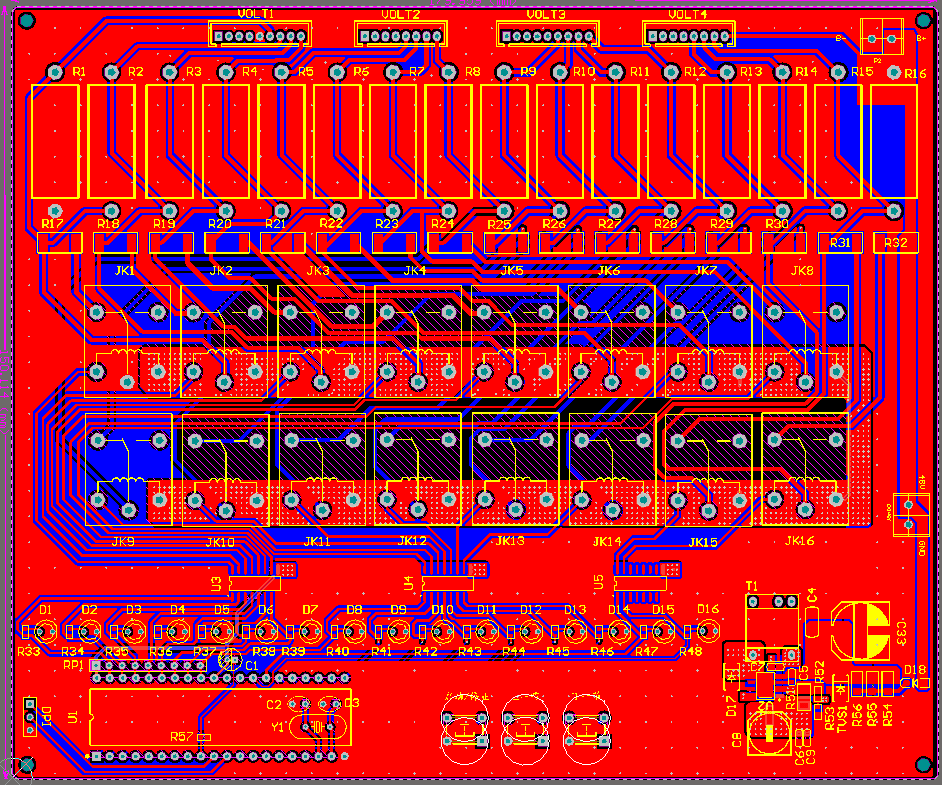

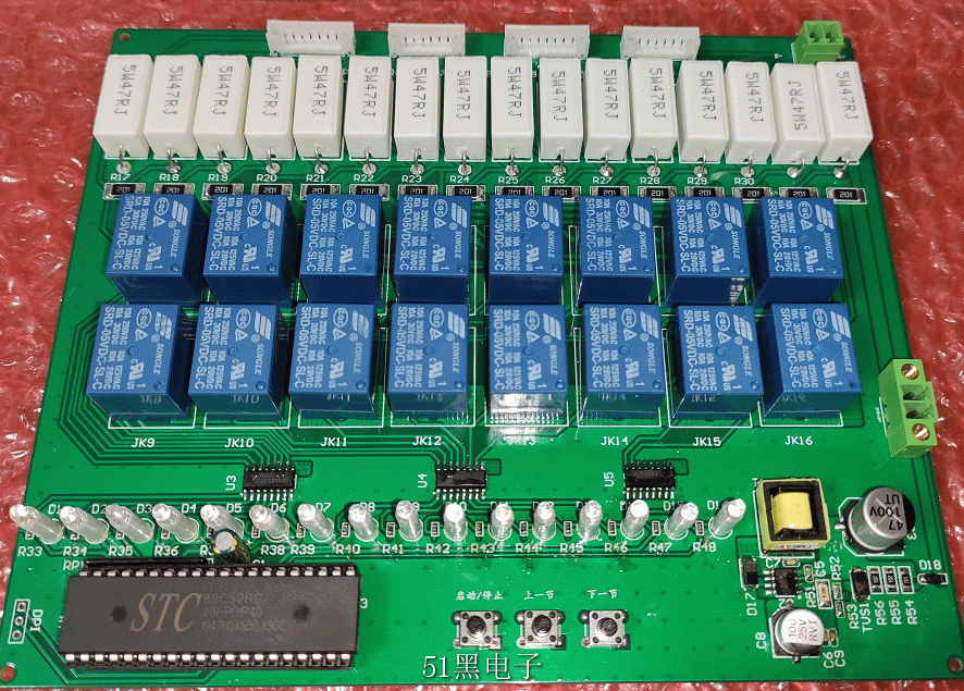

基于51单片机的锂电池充电相关制作分享
可以用于16Sbms保护板的均衡测试,及供电。总电压为52.4V.可以为16节的BMS供电及测试均衡。
制作出来的实物图如下:
成品:

请问一下,停止、手动、自动指示灯好像没有看到相关电路。谢谢

疯了用继电器 你好歹也用固态继电器 或者电源管理芯片呀

改成三极管输出的板子就小多了
