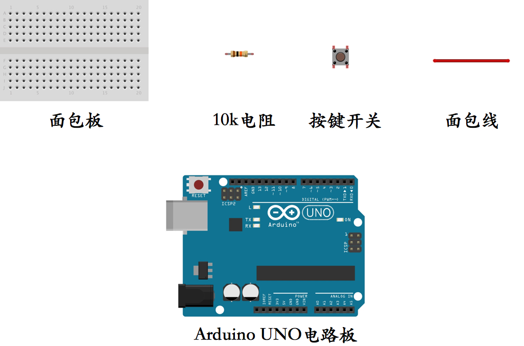

硬件方面
图片来源:Arduino电路配件
具体包括如下:
  • Arduino UNO电路板(1块)
  • 面包板(1块)
  • 10k电阻(1个)
  • 按键开关(1个)
  • 面包线(3根)
猛然看来,比起前几次来说,一下子多出来不少部件呢!几个部件都不复杂,简单做个介绍。以此图为例,左上方是面包板,是用来连接复杂电路的,以左边E和F行号为界线,分为上半部分和下半部分,这两部分互不连通。上下两部分的横向引脚互不连通,纵向引脚处于连通状态。在用面包板连接电路时。
紧挨着面包板的右侧是10k的电阻,这个不必细说,很简单的元器件。再向右看是一个按键开关,这次要获取的数字信号,就是这个部件发出的。最右侧是面包线,可以看作是普通的导线。下面中间的那个电路板自然是Arduino UNO了,之前就已经介绍过,这里不必多说。
好!这次用到的硬件就这些。

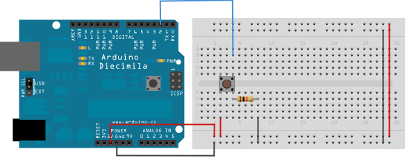

连接电路
图片来源:Arduino连接开关按键电路示意图
按照图中所示,将我们准备的元器件连接好。这里有两点需要注意,第一点是开关按键是长方形的,所以要注意插入面包板时的方向。第二点是面包板上下两部分的引脚连通性,横向是不连通的,纵向是连通的。

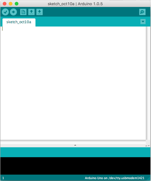

添加几行代码最后,我们还需要加入几行代码,来获取按键输入的数字信号。
首先,像之前一样,新建一个项目窗口。
图片来源:Arduino官方IDE
  1. // 定义2号引脚为按键插入引脚
  2. int pushButton = 2;
  3. // 对Arduino电路板或相关状态进行初始化方法
  4. void setup() {
  5.   // 开启串行通信,并设置其频率为9600。
  6.   // 如果没有特别要求,此数值一般都为9600。
  7.   Serial.begin(9600);
  8.   // 设置2号引脚为信号输入引脚
  9.   pinMode(pushButton, INPUT);
  10. }
  11. // 系统调用,无限循环方法
  12. void loop() {
  13.   // 读取按键输入针脚的信号值,
  14.   // 将其存入buttonState变量。
  15.   int buttonState = digitalRead(pushButton);
  16.   // 将获取的数字信号值打印到串口显示
  17.   Serial.println(buttonState);
  18.   // 每次循环之间,延时一毫秒执行
  19.   delay(1);
  20. }
代码就这么多!这次又出现了几个新面孔,下面做一个介绍。Serial.begin方法的作用是设置串行通信的频率。这里注意一下pinMode方法的第二个参数,在前面几次点亮LED神灯的教程里,这里都是OUTPUT,这次设置的是INPUT,作用与之前相反。之前是对LED设置状态,属于输出值,这里是从按键获取状态,属于输入值。digitalRead顾名思义,调用时输入一个引脚号,可读取这个引脚输入的信号。Serial.println方法将数值打印到串口进行显示。
数一数,这次程序中出现的新面孔,一共只有三个!So easy!最后只需要将程序烧入Arduino即可。

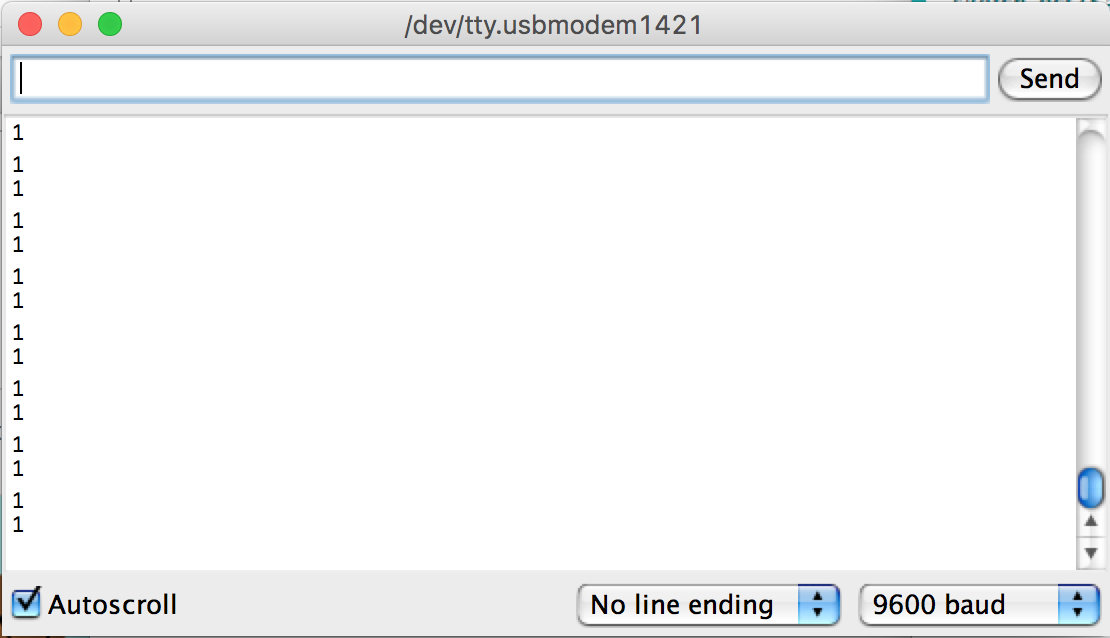

烧入方法点击上图中,标有向右指向的箭头图标,即可自动完成从编译到烧入整个过程。如果不出意外,此时程序已经烧入Arduino。单击上图最右侧的放大镜图标,打开串口调试窗口。此时窗口正在不停的输出数字0,按下Arduino电路板上的按键按钮,如果一切正常,数字0会变为1。
图片来源:Arduino串口调试窗口
松开按键,输出的数字变为0,按下变为1。
