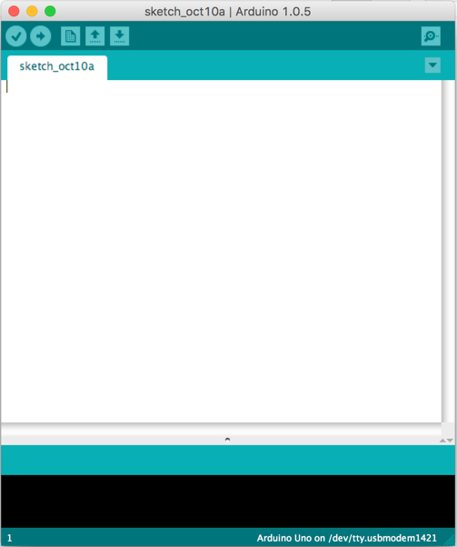

添加几行代码首先,还是新建一个项目窗口。
图片来源:Arduino官方IDE
下面就不能再一样了,哈哈!!不过,虽说不一样了,但也只是综合了前面所学的相关知识。
