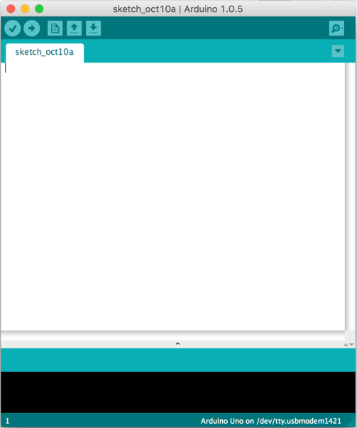

添加几行代码首先,还是新建一个项目窗口。
图片来源:Arduino官方IDE
然后向其中添加如下代码:
