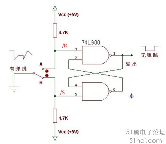

這種電路實驗過都是有問題
無法保證
ID:280574 发表于 2019-3-25 08:23 | 显示全部楼层
低成本软件去抖,忘记还有这个硬件去抖了,有用,但按键至少是SPDT的
